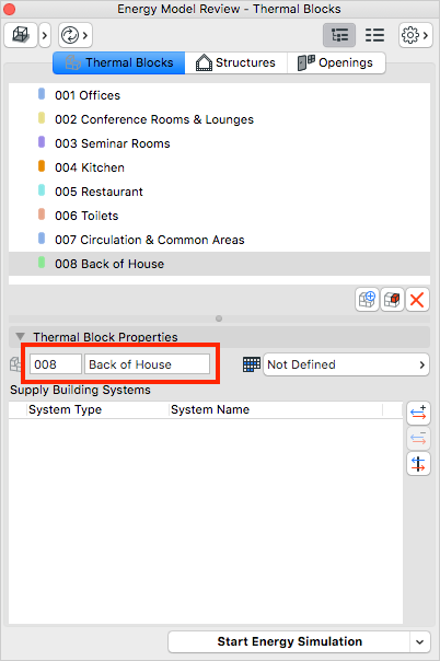

3.ヒートブロックに固有のIDと名前を付与します。

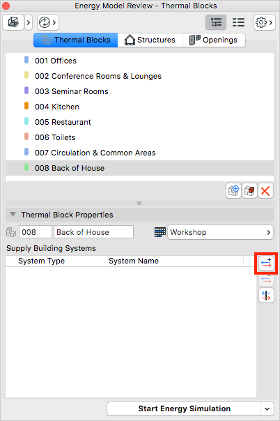

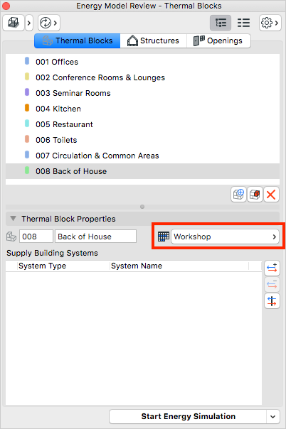

5. それぞれのヒートブロックに対して[オペレーションプロファイル]を選択します。

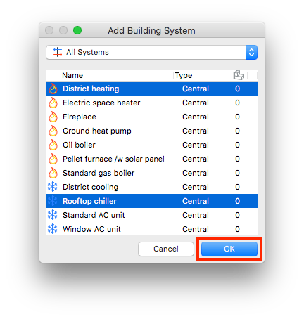

6. [新規ビルディングシステム]ボタンをクリックして、[ビルディングシステムを追加]パレットを開きます。
7. [ビルディングシステムを追加]パレットで、ヒートブロックに対応するビルディングシステムを選択し、[OK]をクリックします。

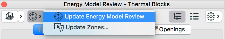

プロジェクトが進行した後に、新しいヒートブロックを追加したり、これらのうちの一つを削除して、ゾーンを再配置したりする必要が出てくる場合があります。ヒートブロックの数や配置はいつでも調整可能です。ただし調整の度に、[エネルギーモデル再検討]パレットにある[エネルギーモデル再検討を更新]コマンドを用いて、エネルギーモデルを更新する必要があります。
