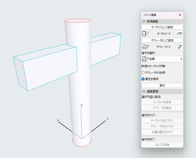

モルフをターゲット、柱をオペレータでソリッド編集:減算をするのはいかがでしょう

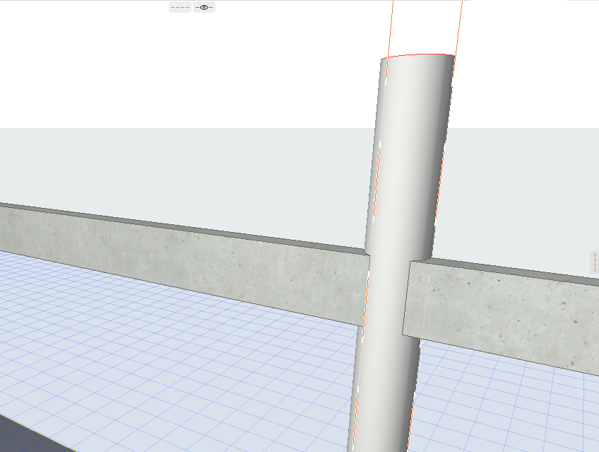

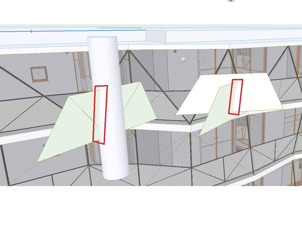

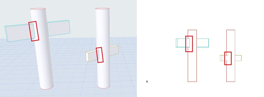

返信ありがとうございます。2D立面図で表示したいのが優先です。モルフ以外だと交線が表現されます(下図左側モデル)。
2D図で線を書き加える以外に方法が無いのか知りたいです。

Kotetsuさま
返信ありがとうございました。このやり方でいけそうです。
