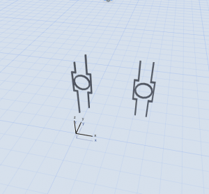

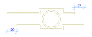

[モルフ] – [表面]から次の2つの形状を描画し、3Dで15 mmずつ押し出します。
01 traditional railing 02 trad rail
これらの形状がカスタムパネルになります。次のスクリーンショットに従って座標系に対して形状を回転させ、必要な方法でカスタムパネルを作成するようにしてください。
Screen Shot 2017-09-01 at 08.59.46
形状(非対称形)のいずれかを選択し、[ファイル]→[ライブラリとオブジェクト] →[選択内容に名前を付けて保存]→[レールパネル]に移動して、[OK]をクリックします。もう一方の形状(対称形)で繰り返します。

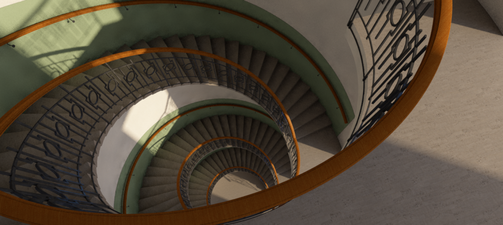

結果は次のようになります。
元のモデルでは、取付け金具を備えた単一のハンドレールから階段の外側に手摺りを作成し、単一のパネルからの壁面保護塗料を作成しました。 この例で使用されている階段をモデル化する方法に興味がある場合は、こちらをクリックしてください。
