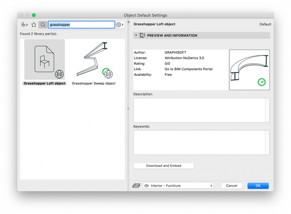

BIMcomponents.comからオブジェクトをダウンロードします。もしくは、オブジェクトツールの設定ダイアログの検索バーから検索して、埋め込みライブラリとして直接ダウンロードします。

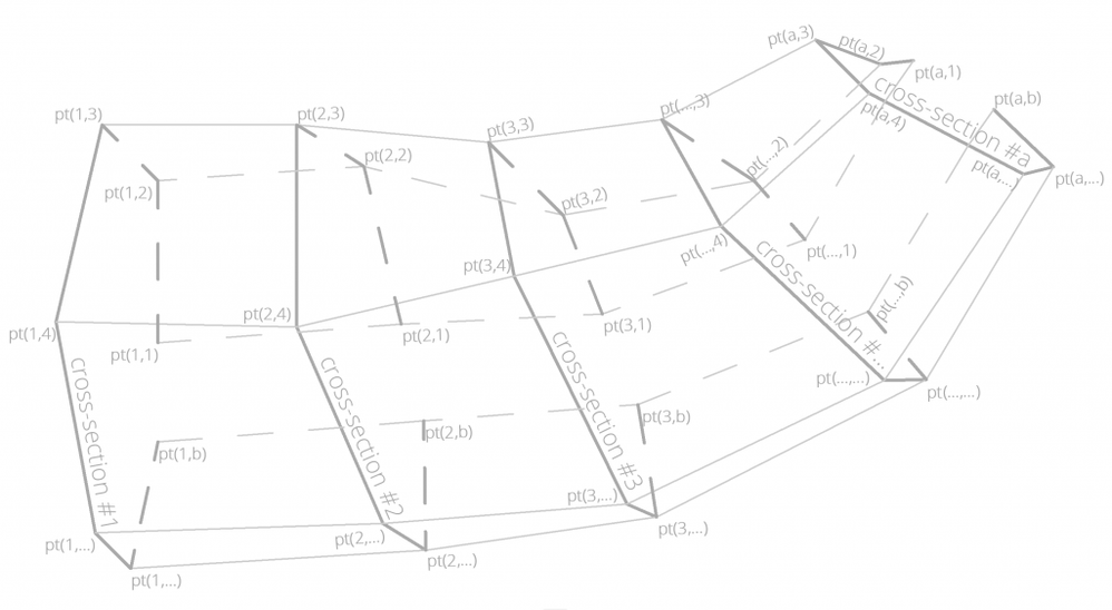

  • XYZ vertices of cross-sections: 1次元の配列パラメータ。 これは、各断面入力のすべてのポイントのXYZ座標のリストで、次の形式になります:
    X11, Y11, Z11, X12, Y12, Z12, ..., X1b, Y1b, Z1b, X21, Y21, Z21, X22, Y22, Z22, …, X2b, Y2b, Z2b, X31, Y31, Z31, …, Xa1, Ya1, Za1, Xa2, Ya2, Za2, ..., Xab, Yab, Zab
    ここで、"a"は断面の断面の数、"b"はその断面の端点の数です。各断面はまったく同じ数の端点(b)が必要になります。これはGrasshopper内でのみ入力できます。
  • Number of vertices in profiles: 単一の整数。各断面の端点の数を定義します(b)。各断面には、全く同じ数の端点が必要になります。Grasshopperから入力内容を受け取った後でXYZ vertices of cross-sectionsに再分配するために使用します。
断面での頂点の番号付けの例("a"と"b")

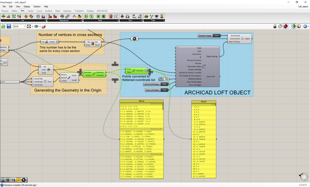

Grasshopper Loftオブジェクトを使用してモデルを変換する方法を見てみましょう。この例ではチューブの断面を変更していきます。.GHファイルはこちらからダウンロードします。
  1. ARCHICAD, RhinocerosとGrasshopperを起動します
  2. “Grasshopper Loftオブジェクト”は、BIMcomponents.comから使用でき、ARCHICADのオブジェクトツールをひらき、オブジェクトの設定から名前で検索でき、検索結果から確認できます(インターネット接続が必要です)。検索結果からこのオブジェクトを選択し、"ダウンロードして埋め込み"を選択して、埋め込みライブラリに追加します。
  1. Grasshopper Connectionパレットを開き、Grasshopper - ARCHICAD Connectionを開始します。(ウィンドウ>パレット>Grasshopper Connection
    Palette>Start Connection).

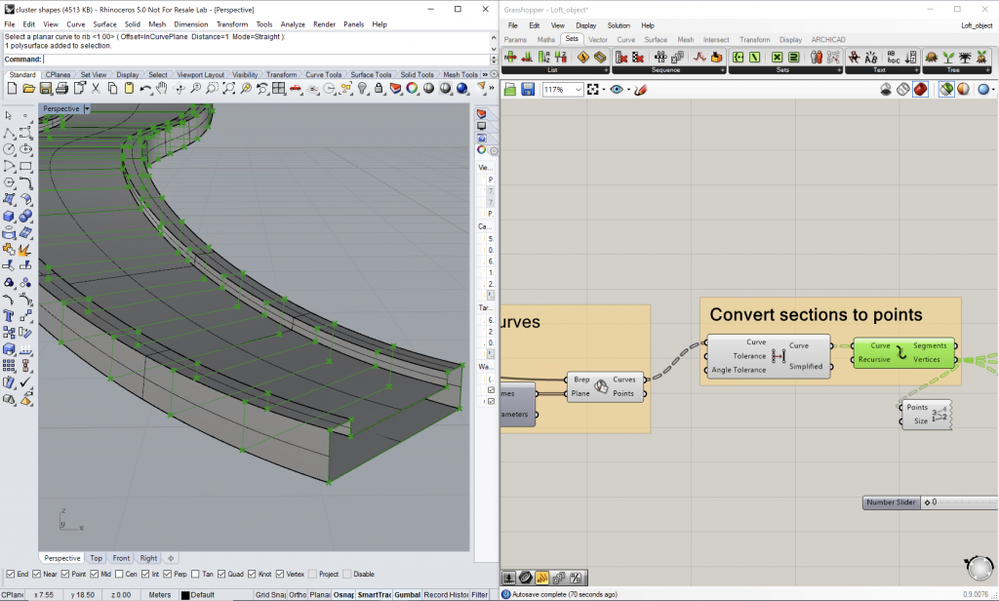

  2. 最初にGrashopperで要素をスライスし、ARCHICADと再接続しして形状を生成します。この要素には、明確な方向と断面があります(ですが、断面の形状は途中で変化します)。これは端点の1つの使用して、その端点に垂直なへいめんを配置し、そしてその平面と交差する要素に断面を生成します。
Note: パスは開始面と終了面に対して完全に垂直でなくてはなりません。その理由については、Tips and Tricksのセクションをご覧ください。

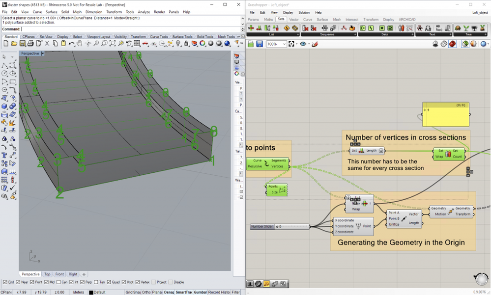

  1. 断面を3Dの端点に分解します。この形状には多角形の断面があり、それを頂点に分解します。
  1. 各断面の端点の数をカウントします。各断面の端点の数は共通であることを確認してください。Delete Consecutiveコンポーネントを使用して1つの番号を取得し、全ての断面が同じ端点の数を持つことを確認します。

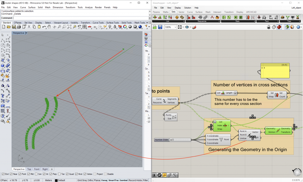

  1. ARCHICADの接続ツールを使用してオブジェクトを生成する場合、オブジェクトの原点として常にRhinoモデルの原点が使用されます。
    実際の原点から遠く離れた形状を持つオブジェクトを作成しないようにするには、Rhino原点でオブジェクト形状を生成し、その後オブジェクトを元の位置に配置することを推奨めします。
    これを行うには、オブジェクトの最初のポイントを挿入ポイントとして選択し、このポイントを基準にしてすべてのポイントを原点に移動します。

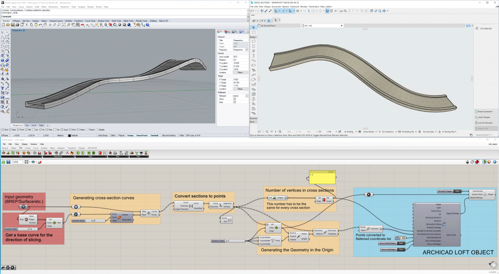

  1. 次に、GrashopperにARCHICAD Object Settingsコンポーネントを配置します
  2. コンポーネント上で右クリックし、“Use Existing Library Part”を選択します
  3. 再度右クリックしオブジェクトを選択します。オブジェクト参照と同様にパラメータを選択し、OKをクリックします。今回は、“Number of Vertices in profiles”と“XYZ Vertices of
    cross-section”パラメータのみが必要です。(もちろん、"Building Material"や"Show Loft
    Edges"を追加して使用することができます)。これは端点の1つの使用して、その端点に垂直なへいめんを配置し、そしてその平面と交差する要素に断面を生成します。
  4. オブジェクトは1つの数値のリスト(1次元の配列)しか取得できないため、端点を直接入力できません。(パスの)端点をFlattanして数値のリストに変換する必要があります。この例では、“Points to
    numbers”コンポーネントを使用して実行しています。作成したリストを“XYZ vertices of cross-section”パラメータに接続します。
  1. 一つの断面形状内の端点の数を対応するパラメーターに接続します(“Number of Vertices in profiles”)
  1. 形状はRhino原点に生成されるため、オブジェクトのアンカーポイントをもう一度パスの最初のポイントに設定する必要があります。(原点に移動したときと同様)
  2. Object SettingsとアンカーポイントをARCHICAD Objectコンポーネントに接続し、ARCHICAD内に形状が表示されるか確認します。
