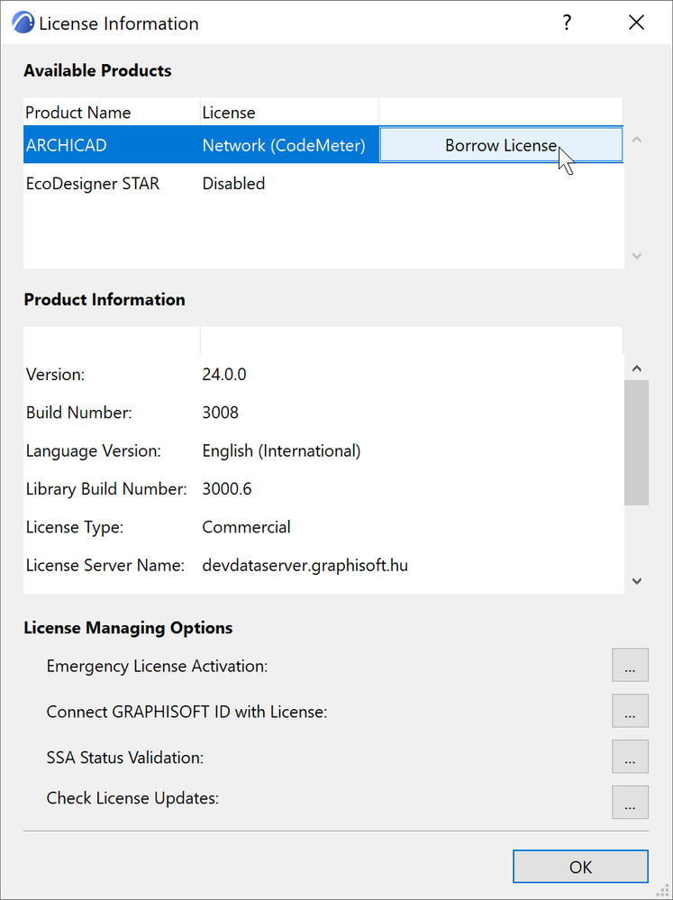

ステップ0[ヘルプ]> [ライセンス情報]に移動します。[ライセンス借用]をクリックします。

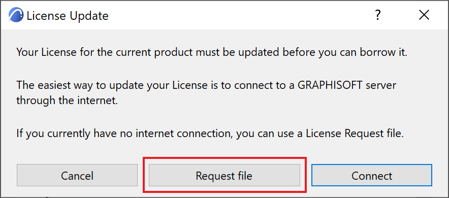

はじめてライセンス借用を行う際には、–“Act” (ソフト)ライセンスでも“Key” (CodeMeterスティック)ライセンスであっても「 ライセンス借用を行う前に現在の製品のライセンスを更新する必要があります」と通知されます。
ステップ1: 最初に「非アクティブ」ライセンスを取得する必要があります。オンラインではないため、[ 要求ファイル]をクリックします。

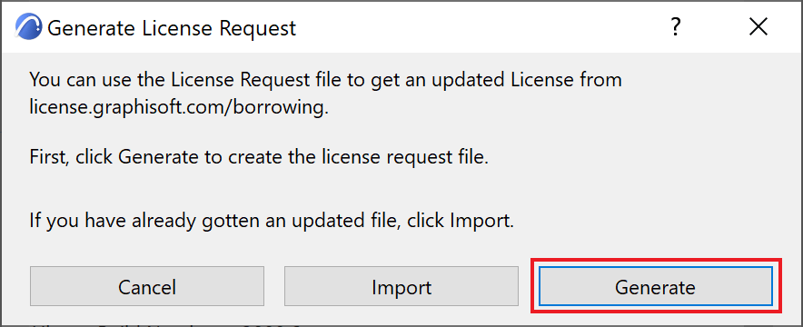

次のダイアログボックスが表示されます。次に、[生成]をクリックします。

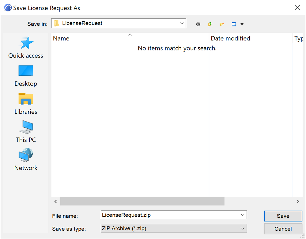

ライセンス要求ファイルを ZIP ファイルとして(USBドライブなど)に保存します。[保存]をクリックします。

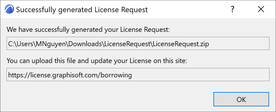

ライセンス要求ファイルが生成されます:
[OK]をクリックします。

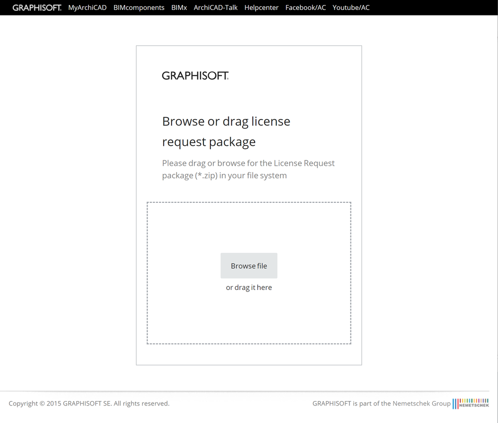

ステップ2: インターネットに接続されているマシンに移動します。http://licenserequest.graphisoft.comに移動します。
ここで、保存されたライセンス ZIP ファイル(「LicenseRequest.zip」)の場所を参照します。ファイルを選択して[開く]をクリックすると、ファイルが自動的にアップロードされます。

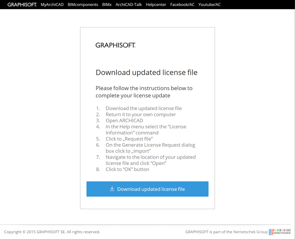

プロセスが完了すると、更新されたライセンスファイルをダウンロードできるようになります。
ユニークな シリアル番号を持つWIBUCMRAUファイルが生成されます。

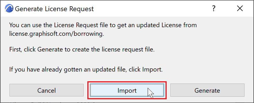

ステップ3: 自分のマシンに戻り、もう一度[ヘルプ]> [ライセンス情報]に移動して、[ライセンス借用]を クリックします。[ライセンスの更新]ダイアログボックスが表示されます。もう一度、[要求ファイル]をクリックします。
次に、更新されたライセンスファイルを既に取得しているので、[インポート]をクリックします。

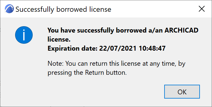

更新されたライセンスファイル(<unique serial>.WIBUCMRAU)の場所に移動します。[開く]クリックします。これでプロセスは完了です。
借用する前に、「非アクティブ」ライセンスをローカルで作成するこのプロセスは、一度だけ必要です。今後は、「借用」および「返却」する機能は、そのライセンスファイルを交互にアクティブ化および非アクティブ化されます。
