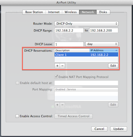

  • DHCP設定では、DHCPの範囲内でCodeMeterライセンスサーバ(スクリーンショットでは「クライアント1」)のために特定のローカルIPアドレスを予約します。そして、これがサーバーに発行されていることを確認してください。スクリーンショットはAirport Utilityを使って作成したものですが、どのルーターでも同じオプションがあるはずです。DHCPreservation01.png

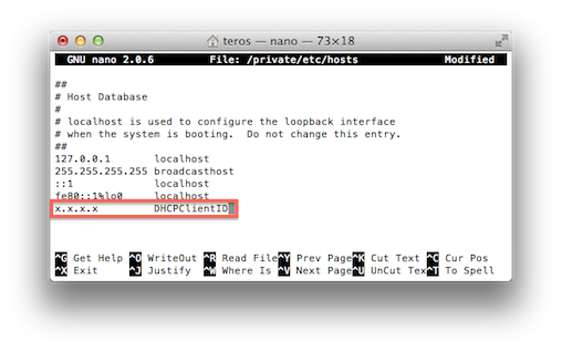

Macでは、借用がまだうまくいかない場合は、いくつかの追加設定が必要になることがあります(主にMacとPCが混在している環境など)。ライセンスサーバの IP アドレスをクライアントコンピュータの hosts ファイルの名前にバインドする必要があるかもしれません。管理者ユーザは、以下の手順でこれを行うことができます:
  • ターミナルを開きます
  • 次のコマンドを使用して、hostsファイルを編集します: sudo nano /private/etc/hosts
  • 管理者パスワードを入力します。画面には何も表示されませんのでご注意ください。
  • ホストファイルの下部にある空白の行に移動し、ここに新しいマッピングを入力します。スクリーンショットで x.x.x.x.xは、ルータのDHCP設定でライセンスサーバーのために予約しているもののIPアドレスであり、DHCPClientIDは、ライセンスサーバーのDHCPクライアントIDです。
  • ctrl+oを押してファイルを保存します。名前は変更しないでください。
  • コンピュータを再起動し、借用機能を検証ください。
