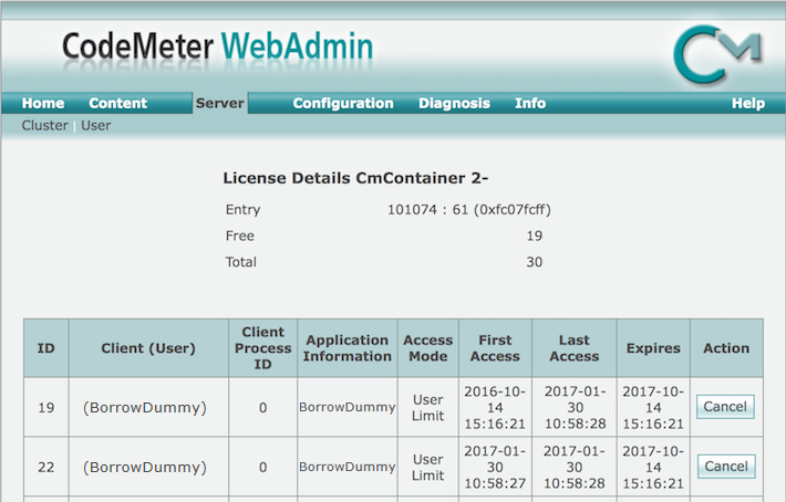

ライセンス借用には、期間限定でライセンスの借用を防ぐセキュリティ機能があります。このセキュリティ機能はダミー借用と呼ばれ、ライセンスの増殖を防ぐために導入されており、一度ダミー借用がネットワークキーに現れると、個々のユーザーが特定の期間だけライセンスを借りられないようにしてくれます。
borrow_dummy
借用の記録下記に保存されています。
  • ライセンスキー内部
  • ライセンスサーバとなるマシンのレジストリ内
キーが返却処理中や有効期限終了時にレジストリエントリを見つけられない場合、ダミー借用ライセンスが表示されます。
解決方法
ダミー借用のライセンスは、借用期間(デフォルトでは30日)を過ぎると有効期限が切れます。サーバーキーがすでに破損している場合は、サポートまでご連絡ください。
