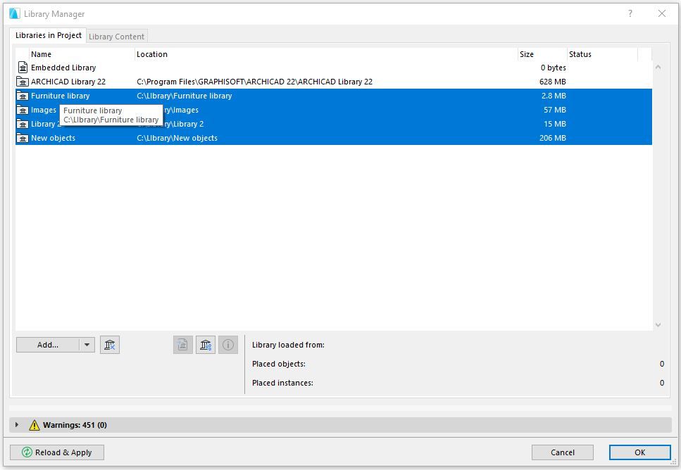

ステップ0: フォルダの確認
LCFを作成する前に、LCFに含めたいフォルダ全てがARCHICADにリンクされ読み込まれていることを確認します。LCFには現在読み込んでいるフォルダのみを含めることができます。
下記の4つの選択したフォルダを含んだLCFを作成します。
  • Library Manager

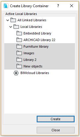

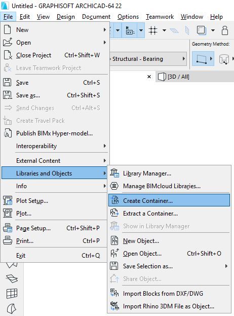

ステップ1: "コンテナを作成"
メニューから、ファイル>ライブラリとオブジェクト>コンテナを作成を使用して、コンテナを作成します。
How to create a new container
ステップ2:フォルダの選択
表示されたダイアログで、LCFに含めたいフォルダを選択して[作成]ボタンをクリックします。
注意: 1つ以上のライブラリを選択するには、CTRLクリックやSHIFTクリックの方法が使用できます。

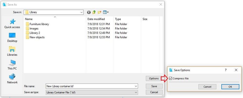

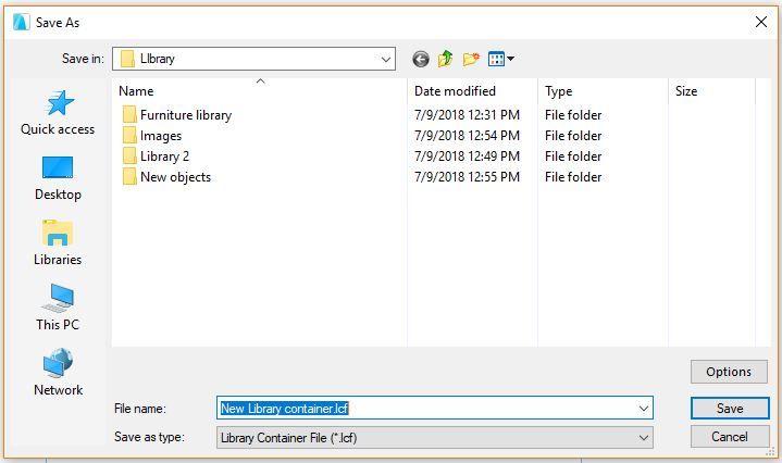

ステップ3: 名前の入力
ファイル選択ダイアログで、作成するLCFの名前を入力します。
Save as...
ステップ4: ファイルの圧縮
オプションボタンをクリックし、表示されるダイアログ内の「ファイルを圧縮」のチェックボックスにチェックを入れ、「OK」をクリックします。
それからライブラリコンテナファイルを作成すために「保存」ボタンをクリックします。
  • save options menu
ステップ5:ダイアログを閉じる
ライブラリコンテナを作成ダイアログを終了するために、「閉じる」ボタンをクリックします。
  • Close

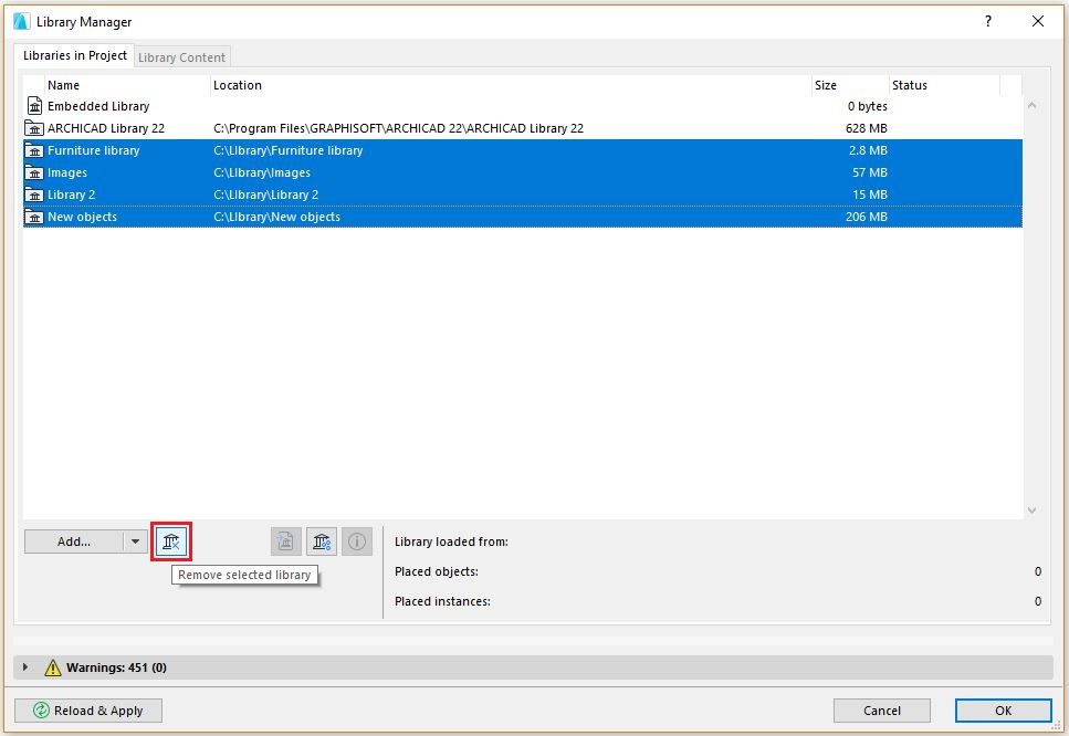

ステップ6: ライブラリフォルダの削除
ライブラリマネージャーに戻り、以前に追加したライブラリを削除します。
  • Remove Library folders

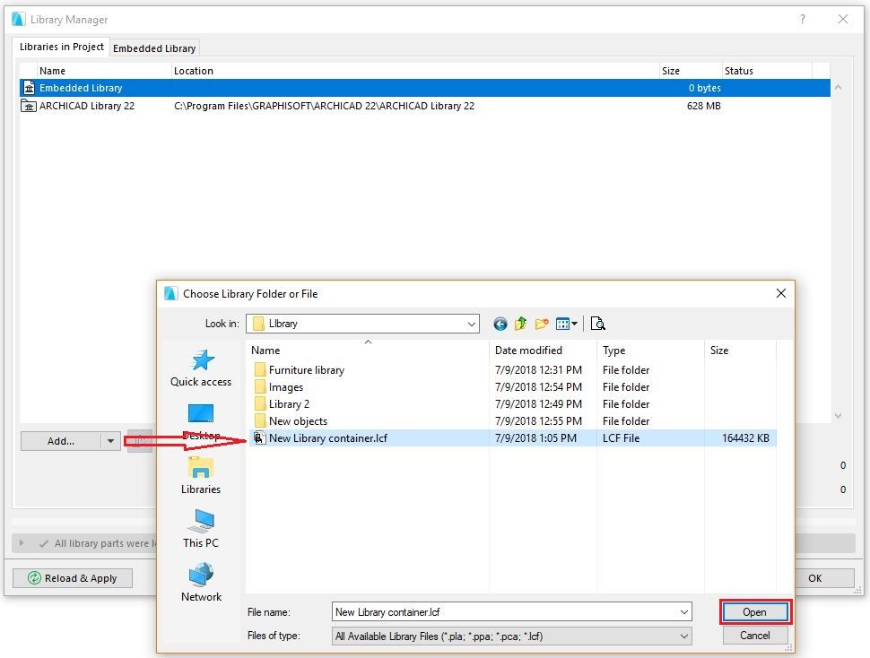

ステップ7: LCFを読み込み
ローカルライブラリに作成したLCFを追加し、「OK」をクリックしてライブラリを再ロードします。
  • Add the created LCF file to the Library Manager
