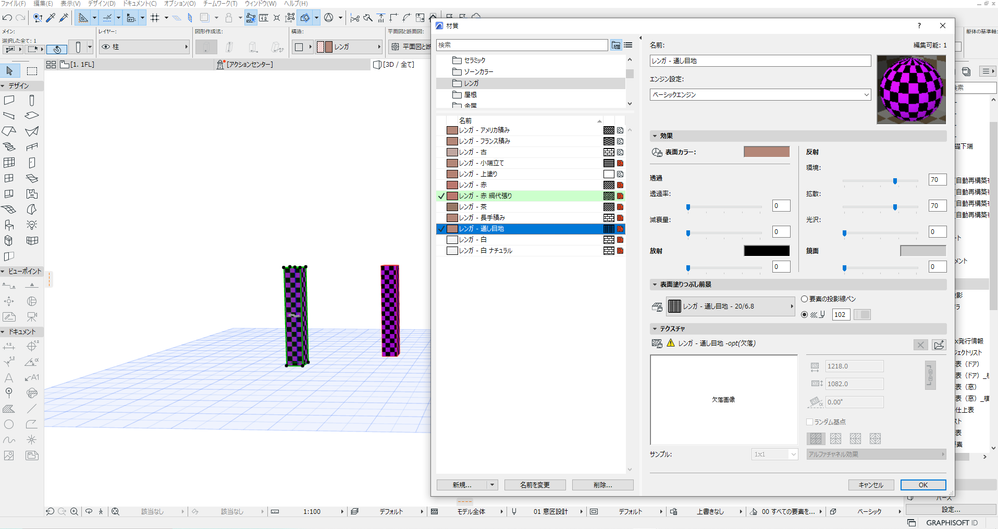

普段使用しているPCとは別のPCにARCHIADをインストールし、ライセンスを移動させて作成済みプロジェクトを開いたところ、材質がかなり欠落しておりました。新規プロジェクトで開いてみても、基本的に備わっているはずの材質も欠落しております。解決方法をご存じの方、お手数ですがご回答のほどよろしくお願いいたします。
参考にレンガの材質の欠落画像を添付しております。

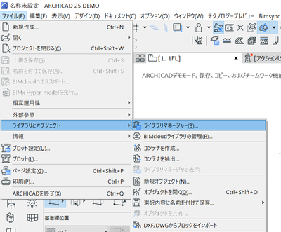

差し支えなければ[ファイル] > [ライブラリとオブジェクト] > [ライブラリマネージャー]で表示される画面を見せていただけるでしょうか。

‎2023-05-08 09:23 AM
お世話になります。
一度全てアンインストールし、再インストールしたところ、通常通り表示されるようになりました。
原因は不明ですが、とりあえず解決いたしました。お騒がせいたしました。
ありがとうございました。
