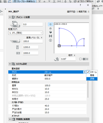

改修図で2Dの既存図を引きずることが多いので、2Dの建具オブジェクトを作成を試みているのですが、
今はプルダウンで、スキーム、簡易、詳細と分けていて、
これをモデルオプションに連動させることが出来ないかと思っており、
どなたか方法を知っている方いますでしょうか?
①か、②か、どちらかが出来ると嬉しいです。
(簡単な方がいいです・・・・)
最近GDLを始めたもので、とんちんかんなことを言っていたらすみません・・・
どうぞよろしくお願いします。

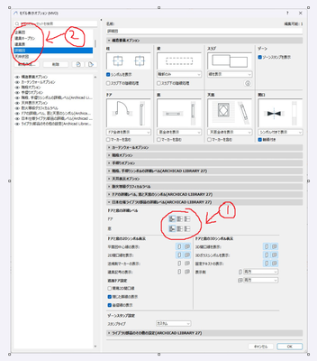

<やりたいこと①>
if ドアと窓の詳細レベルの「ドア」が詳細の場合 then
if ドアと窓の詳細レベルの「ドア」が簡易の場合 then
if ドアと窓の詳細レベルの「ドア」がスキームの場合 then
if ドアと窓の詳細レベルの「窓」が詳細の場合 then
if ドアと窓の詳細レベルの「窓」が簡易の場合 then
if ドアと窓の詳細レベルの「窓」がスキームの場合 then
<やりたいこと②>
モデル表示オプションの名前で分岐
if モデル表示オプションが、「企画図」 then
if モデル表示オプションが、「一般図」 then
if モデル表示オプションが、「詳細図」 then

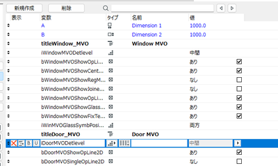

日本仕様の窓扉のMVOは「DW_MVOSettings_JPN.gsm」というGDLファイルに記述されています。
このファイルを開くと「iWindowMVODetlevel」「iDoorMVODetlevel」がそれぞれ窓と扉の詳細レベルであるようです。
このような形でMVOの変数の状態を取得すればDoorDetLevelという変数に、MVOの扉の詳細表示状態が取得できます。
<マスタスクリプト>
success = LIBRARYGLOBAL ("DW_MVOSettings_JPN", "iDoorMVODetlevel", _DoorDetLevel)
if success then
    DoorDetLevel = _DoorDetLevel
    parameters DoorDetLevel = DoorDetLevel
endif
あとは窓も同じように取得してIF文で分岐させればOKです。
