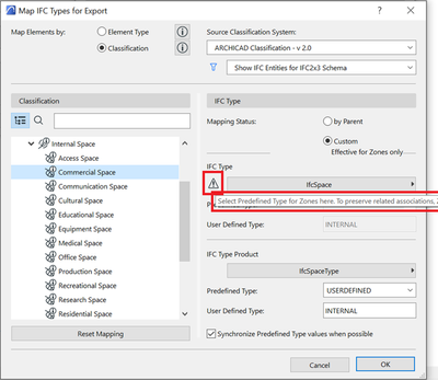

ガイドラインの要件を満たすためには、新たな改善の導入が不可欠でした。Archicad 26より前までは、ArchicadのゾーンのみがIFC出力でIfcSpaceエンティティに変換されていました。IFCタイプマッピング機能により、モルフを空間として分類し、その分類をIfcSpaceとしてマッピングできますが、Archicad 25ではモルフはまだIfcBuildingElementProxyとしてエクスポートされていました。
Archicad 25のIFCタイプマッピングでは、エクスポートの制限に関して「IfcSpaceとしてエクスポートできるのはゾーンのみである」という警告が表示されました。

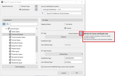

Archicad 26から、IFC出力上のモルフから空間体積を導き出すこともできるようになりました。モルフを分類し(商用スペースなど)、[エクスポート用IFCタイプマッピング]ダイアログを使用して、この分類をIfcSpaceとしてマッピングします。こうすると、モルフもIfcSpaceとしてエクスポートされるようになります。
Archicad 26のIFCタイプマッピングにエクスポートに関する情報があります。モルフはIfcSpaceとしてエクスポートすることもできます。
