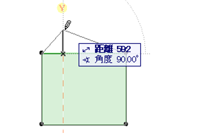

座標・参照入力モード
座標値は[座標情報]に表示されます。参照線はスナップした要素に入力参照ラインを表示します。

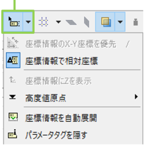

座標情報の表示設定
座標情報を使用するには、ツールバー上の座標情報切替えボタンを有効化します。

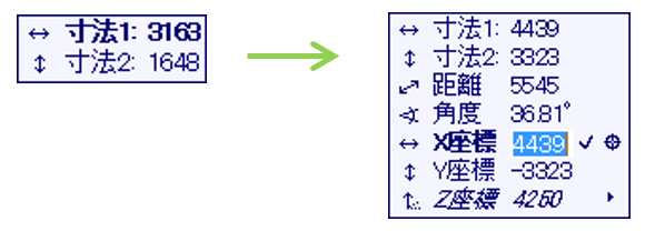

座標情報
ポップアップメニューには、距離や角度などが表示されます。
入力中にキーボードのX・Y等のキーを押すと入力可能な座標情報が表示されます。
相対座標入力/絶対座標入力の切替
- 相対座標
相対値は編集原点から測定され、ワークシートの最新編集点から
カーソルまでの水平(X)距離、垂直(Y)距離、半径(R)距離、および角度(A)距離が表示されます。

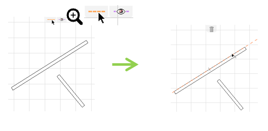

参照線の表示
参照線の表示設定
参照線を使用するには、ツールバー上の参照線切替ボタンを有効化します。
![参照線の表示01 参照線の表示01](/t5/image/serverpage/image-id/23874i09F87DE5E7D5856E/image-size/large?v=v2&px=999)
参照線は削除するまで
常に表示されます。
(画面の4方向すべてに参照線のタブがあります。)

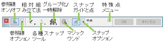

制御ボックス
制御ボックスには要素を入力するための各種モード等があります。
※制御ボックスを使用する場合は、<ウインドウメニュー>の<パレット>より表示します。

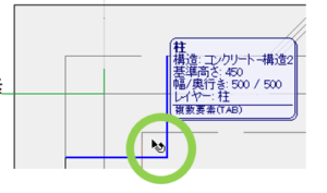

クイック選択モード
矢印ツールの[クイック選択]モードを使うと各要素の領域上でクリックすると選択ができます。
※選択中にキーボードのスペースを押すと、クイック選択モードのオン/オフの切替えができます。
![クイック選択モード00 クイック選択モード00](/t5/image/serverpage/image-id/23882i1AB9079C34BF0FCB/image-size/large?v=v2&px=999)
![クイック選択モード01 クイック選択モード01](/t5/image/serverpage/image-id/23884iBAB01B3B07513F7F/image-size/large?v=v2&px=999)
1.クイック選択モードをアクティブにして壁/スラブ/オブジェクト等の各要素の上に
カーソルをクイック選択モードが有効になります。
![クイック選択モード02 クイック選択モード02](/t5/image/serverpage/image-id/23885iFAD13E221131CFD5/image-size/large?v=v2&px=999)
2.クイック選択モードがアクティブな状態でクリックすると各要素が選択されます。

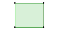

多角形のペットパレット編集
1.スラブ等のツールを使用して入力/選択します。
(選択されたツールをアクティブにしてください) |

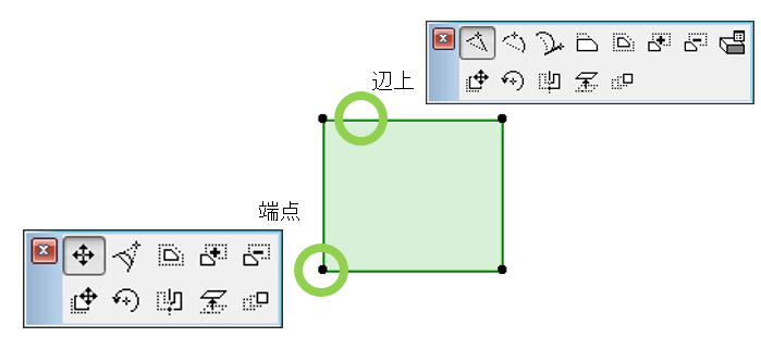

2.選択した多角形の辺上でカーソルが三叉形状及び端点でカーソルがレ点または
左クリックするとペットパレットが表示されます。
![多角形のペットパレット編集02 多角形のペットパレット編集02](/t5/image/serverpage/image-id/23887i43F11F2E5FB37C12/image-size/large?v=v2&px=999) |
3.ペットパレットにはストレッチ/形状変更/拡大/拡小ブーリアン演算などが行えます。
各コマンドを試してみてください。
![多角形のペットパレット編集03 多角形のペットパレット編集03](/t5/image/serverpage/image-id/23888i684ED87879ABEEDF/image-size/large?v=v2&px=999) |

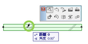

壁及び線分のペットパレット編集
1.壁等のツールを使用して入力/選択します。
[/caption] |
2.選択した壁/梁/線分等の辺上でカーソルが三又形状で左クリックするとペットカーソルが
表示されます。多角形同様に各コマンドを試してみてください。
![壁及び線分のペットパレット編集02 壁及び線分のペットパレット編集02](/t5/image/serverpage/image-id/23890i8E755A3905639C95/image-size/large?v=v2&px=999) |
