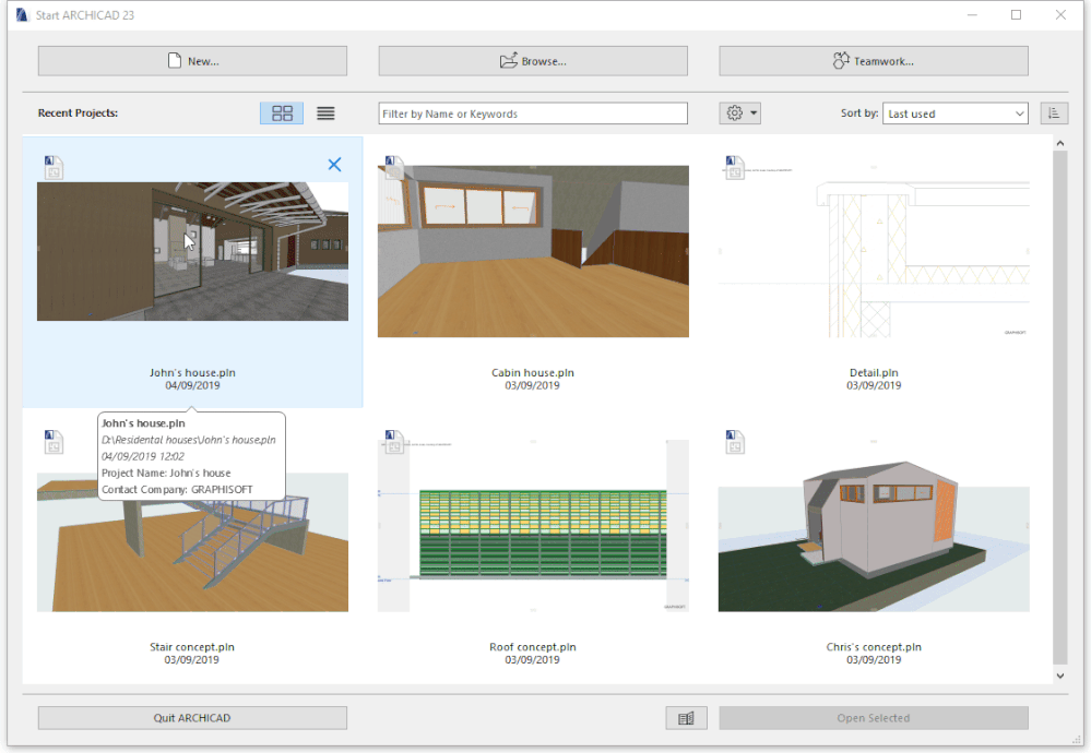

ARCHICAD 23には、最近開いたプロジェクトに重点を置いた新しいスタートアップダイアログがあります。ダイアログから複数のプロジェクトを開き、個々のARCHICADインスタンスで開くことができます。
新しいスタートアップダイアログでは、最近開いたプロジェクトを名前、最終更新日、サイズ、タイプで昇順または降順で並び替えられます。Start-up-dialog-sort.png
サムネイルモードでプレビュー上にマウスを移動させると、プロジェクトで最後に開いたタブが表示されます。Xをクリックして最近開いたプロジェクトから隠します。

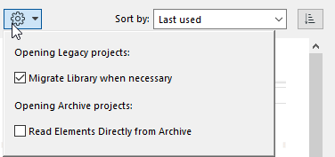

設定ボタンではARCHICADがレガシープロジェクト(以前のバージョンのARCHICADで作成)とアーカイブプロジェクトをどのように処理するかを設定できます。
スタートアップダイアログ内のダウンロードセンターボタン Start-up-dialog-hc-1.pngは、直接GRAPHISOFTのダウンロードセンターにARCHICADから移動できます。

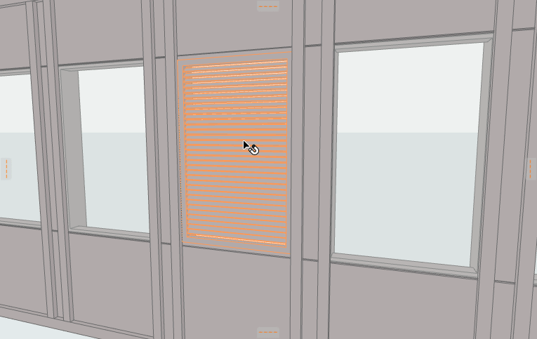

新しくルーバーパネルをカーテンウォールの編集モードでノードをドラッグすることで90度単位で回転できます。

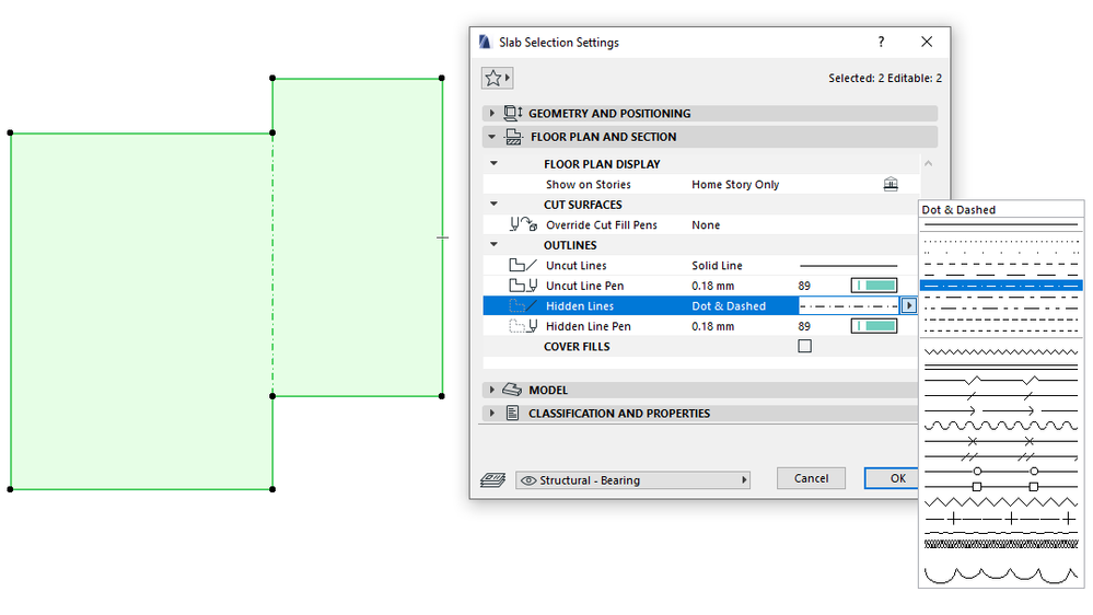

平面図上の隣接するスラブの2D表現
平面図上の隣接するスラブの2D表現隠れ線を仕様を選択すると、スラブ設定ダイアログで使用している隠れ線となります。

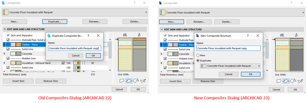

複製機能は、複合構造ダイアログの、新規複合構造に統合されました。

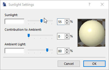

太陽光の設定は、スライダーを動かすと、スライダーを離す前にダイアログ内でライブフィードバックが提供されるようになりました:

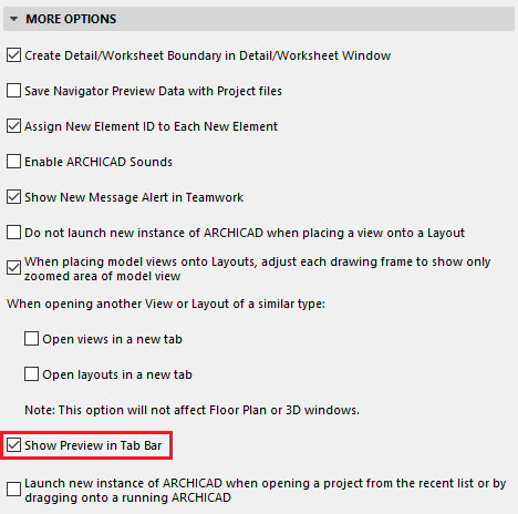

新しいタブプレビュー機能は、作業環境 > 追加オプション > タブバーにプレビューを表示で非表示にできます。

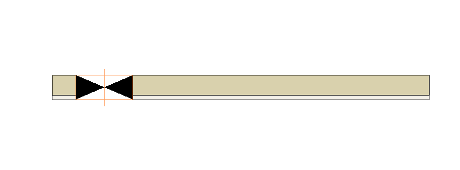

ARCHICAD 23からの新しい開口ツールは、簡単に壁やスラブに新しく開口を作成できます。表示 > 表示オプション > 開口の基準面を有効にすると、関連付けられたホストの完全に外側にある場合でも、開口の輪郭が平面図に表示されます。
