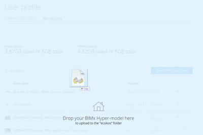

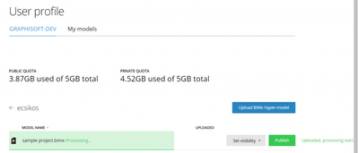

待望のBIMx Hyper-modelをWebブラウザから直接アップロードできる機能がBIMx Model Transferサイトに登場しました。 以前にエクスポートしたBIMxHyper-modelをプライベートストレージに簡単にアップロードできるようになりました。このオプションは、ファイルサイズの関係でARCHICADでのパブリッシングプロセスに時間がかかり、インターネット接続が困難な場合に便利です。BIMxHyper-modelをアップロードするには、2つのステップが必要です。ステップ1ではマシンまたはオフィスのサーバーでローカルにBIM...

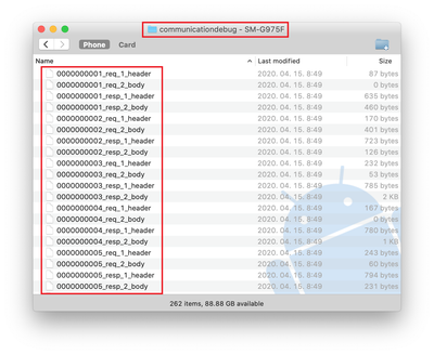

BIMxアプリケーションがBIMcloudまたはBIMcloud as a Serviceに接続できないことが発生することがあります。この場合、サポートにヘルプを求めると、BIMxのログファイルが問題を解決しやすくなります。 この記事では、サポートが必要な場合に備えてBIMxのログを収集する方法を紹介します。 BIMxでロギングを有効にする方法 お使いの端末でBIMxアプリケーションを開きます 画面右上の3つの点をクリックます BIMxバージョンを3回クリックします "サポートログ"を有効にします BIMcloudに再度ログインするか、BIMx...

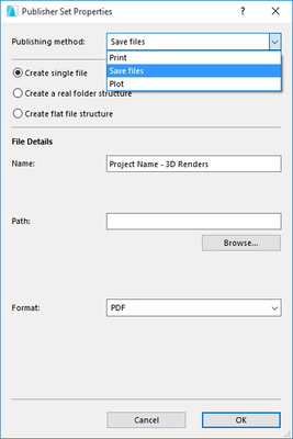

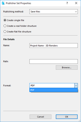

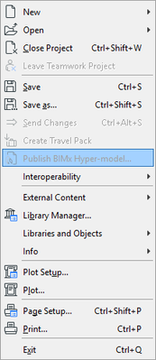

影響のあるバージョン: ARCHICAD 22 | 重要度: 解決方法あり | ID: 258003 問題 [ファイル]メニューにおいて[BIMx Hyper-modelを発行] 機能がグレー表示になっています。発行方法として[BIMx Hyper-modelのアップロード] を選択できず、また、発行セットの出力形式としてBIMxを選択することができません。 原因 BIMxアドオンの必要条件の1つが欠けているために、このアドオンがARCHICADの起動中に読み込まれません。欠落しているのはVisual Studio 2013のためのVisual...
