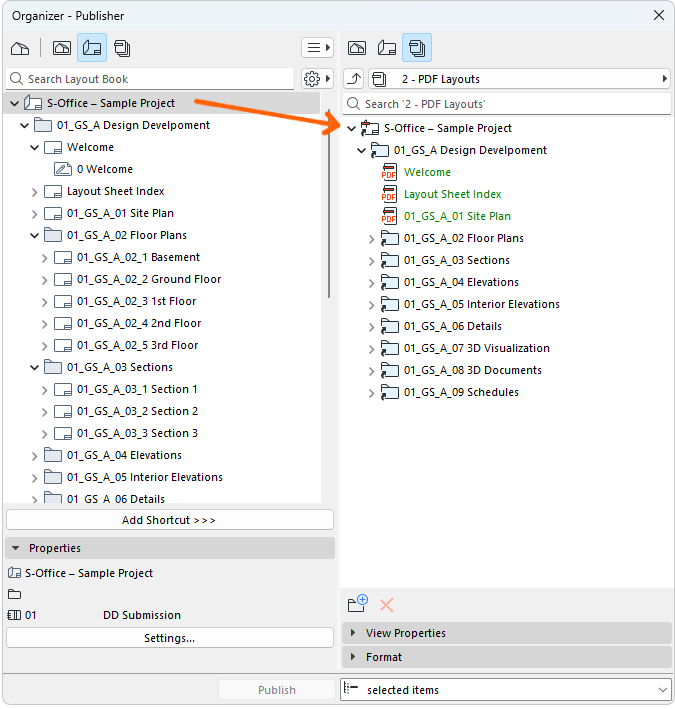

ステップ1:発行セットでフォルダーショートカットを使う
Organizerで、レイアウトブックからサブセット(フォルダー)をPublisherセットにドラッグします。これでショートカットが作成されます。
※新しいフォルダーを手動で作成しないでください。そうするとAutotextは機能しません。
レイアウトブックから発行セットへサブセットをドラッグ

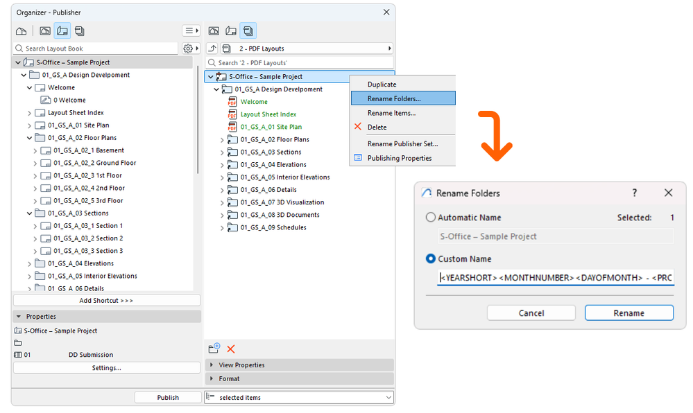

ステップ2:Autotextタグを手入力して名前を変更する
  • 追加したショートカットのフォルダーを選択します。
  • 発行セット設定の「フォルダー名変更」欄に進みます。
    Autotextタグを手動で入力します。@MitchDさんの例:
    <YEARSHORT><MONTHNUMBER><DAYOFMONTH> - <PROJECTNAME> - <PROJECT_DESCRIPTION>
    ※プルダウンから選ぶことはできないので、タグは直接入力してください。

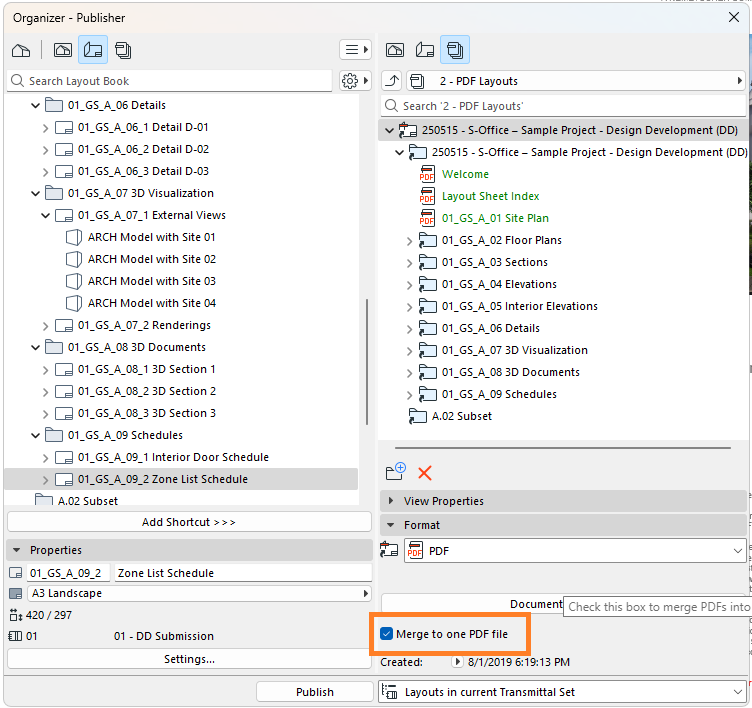

ステップ3:PDFを結合して発行
  • 同じ設定画面で「1つのPDFファイルに結合」をチェックします。
    結合されたPDFファイルとして発行
  • 発行時、最終的に生成されるPDFファイルは、Autotextベースのファイル名になります。
この方法がうまく機能する理由は、ショートカットがレイアウトブックのメタデータを保持しており、それをAutotextが参照できるためです。通常のフォルダーではこれができません。

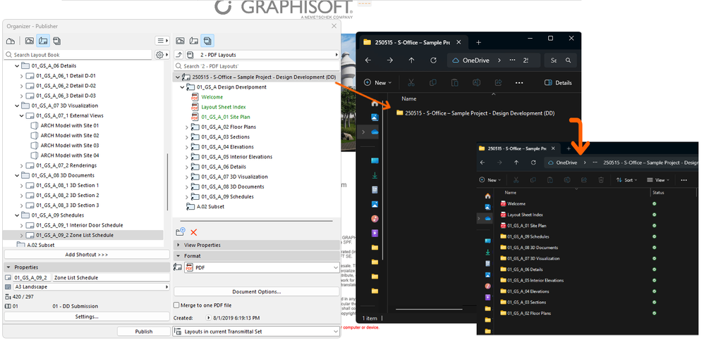

別のアプローチ:結合PDFではなく実フォルダー構成を使う
@Barry Kellyさんによれば、すべてのレイアウトを1つのPDFではなく、個別のPDFとしてフォルダーに保存したい場合には、「実フォルダー構造」オプションを使うのが良いそうです。
  • 各レイアウトは個別のPDFとして保存される
  • 出力ファイル名はPublisherセットのフォルダー構造から継承
※各ファイルにはAutotextを使って名前を付けることができますが、デフォルトではフォルダー(サブセット)名はPDFファイル名に含まれません。
この方法は、結合された1つのPDFではなく、フォルダーごとに整理された個別のPDFが必要なワークフローに適しています。

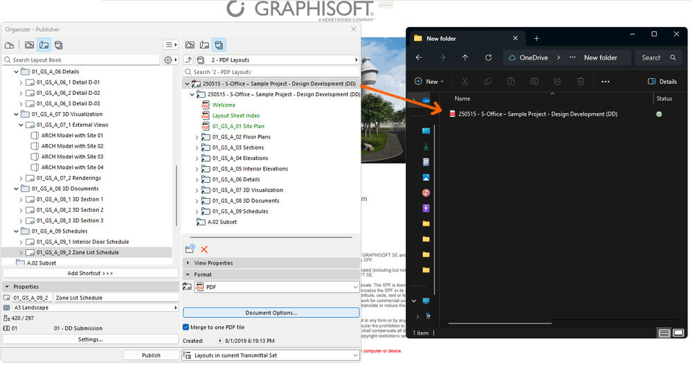

方法1:PDFを1つに結合して発行
「1つのPDFに結合」オプションを使えば、エクスポートされたファイルはAutotextベースの名前になります。
(例:プロジェクトの日付、名前、説明など)きれいで一貫した命名が可能です。
ファイルを結合PDFとして発行
方法2:フォルダー構成で発行
「実フォルダー構造」を使うと、各フォルダーに定義したAutotextを使用して名前をつけられます。
実フォルダー構造を使ってファイルを発行
