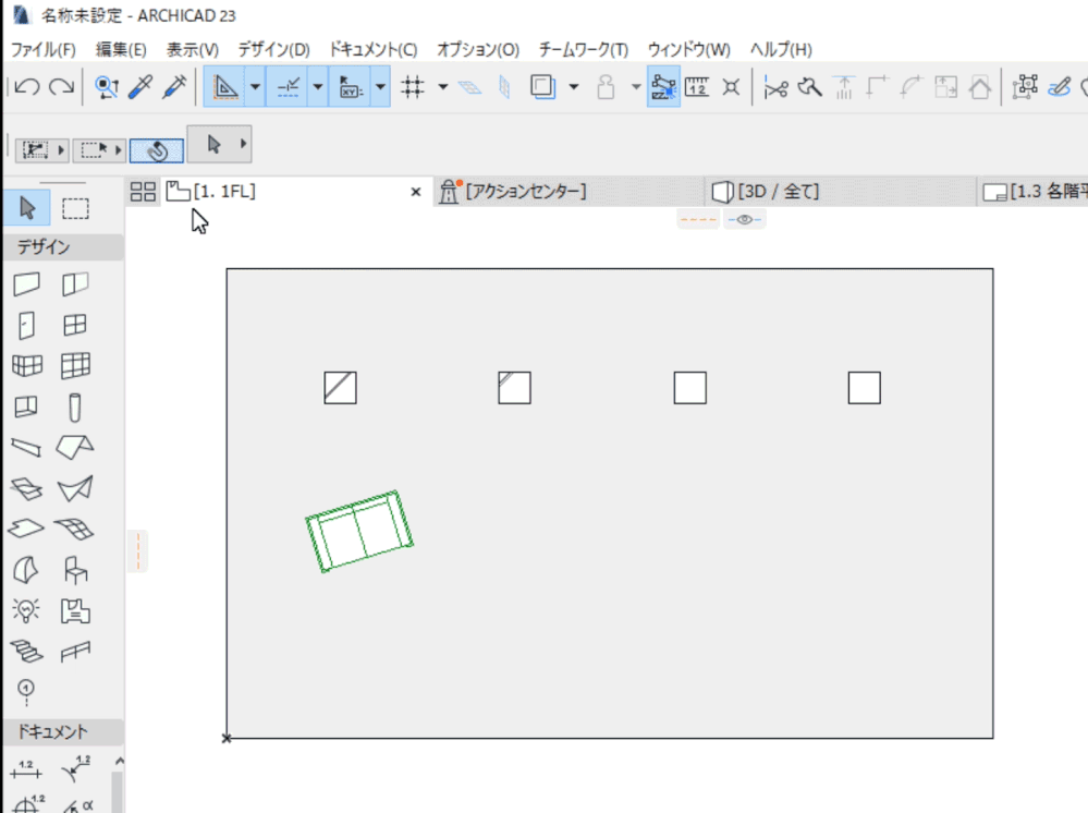

お助けツールは、[クイック選択]のON/OFFです。
この[クイック選択]が、ON(押されている状態)は、『面』で、要素を選ぶことができます。
スラブやゾーン、メッシュだけでなく、壁や柱も、“どこをクリックしても”選択することができます。便利ですね。

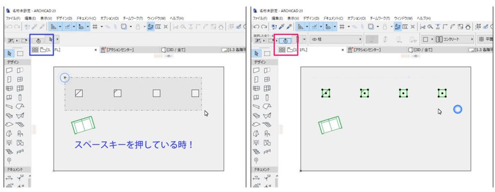

その反面、[矢印選択ツール]で、対角線上の2点や多角形で境界を指定し、その内側にあるものを選択したい場合も、1点クリックしたらそこにある要素(大体スラブとかメッシュなど)を選んでしまいますよね?
その場合はこの[クイック選択]を、OFFにしていただければ、自由に範囲指定の1点目をクリックして指定できます。
左上にあるこのアイコンをクリックするために、マウスを移動させるのも面倒だ!という方は便利な方法があります!

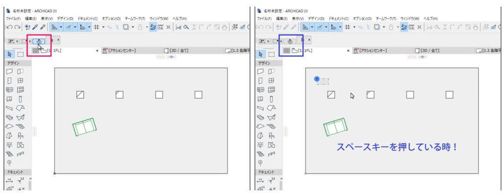

「スペースキー」が、我らの味方です。[クイック選択]の“現在の設定を反転”させることができるのです。
例えば、通常よく『面』で選択するのが好きな方は、[クリック選択]をONの状態にしておき、範囲指定をしたい時に、「スペースキー」を押すと、”押している間だけ“、設定が逆になるので範囲指定の1点目を指定することができます。
逆も同じ、今だけ『面』で選択したい時に、通常は[クイック選択]をOFFにしていても、「スペースキー」を“押している間だけ”、ONの状態になるというわけです。
