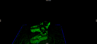

アーキキャド25での3Dの表示が真っ黒になってしまい、カーソルを合わせないとどこに表示されているかわからなくなってしまいました。
昨日までは普通に表示されていたのですが、本日作業しようと開いたら以下のようになっていました。
解決策を知っている方がいましたら、ご回答のほどよろしくお願いいたします。

グラフィックボードの異常のように思えます。
試せそうなのは
・USB機器などPCに接続されているものを全部抜いてPCを再起動
・GPUドライバの更新
・可能であればグラフィックボードを一度抜いて差し直す(デスクトップPCの場合)
などでしょうか・・・。

他のプロジェクトにも同じ現象が起こりますか?
また、使用しているパソコンのスペック(グラフィックボード等)を共有していただけませんか?
Kotetsuさんがお勧めしたとおり、まずはグラフィックボードのドライバー更新を行ってみてください。
ドライバーの更新が上手くいかない場合は、DDU(Display Driver Uninstaller)を実行してからもう一度アップデートを行ってみてください。

GPUを確認したところ、外れていたことが分かり、直したところ3Dの表示が正常に動くようになりました。アドバイスしていただきありがとうございます!

皆様のアドバイスをもとに、GPUを確認したところ外れていたことが分かりました。
原因が分かったことで、3Dの表示を直すことができました。
