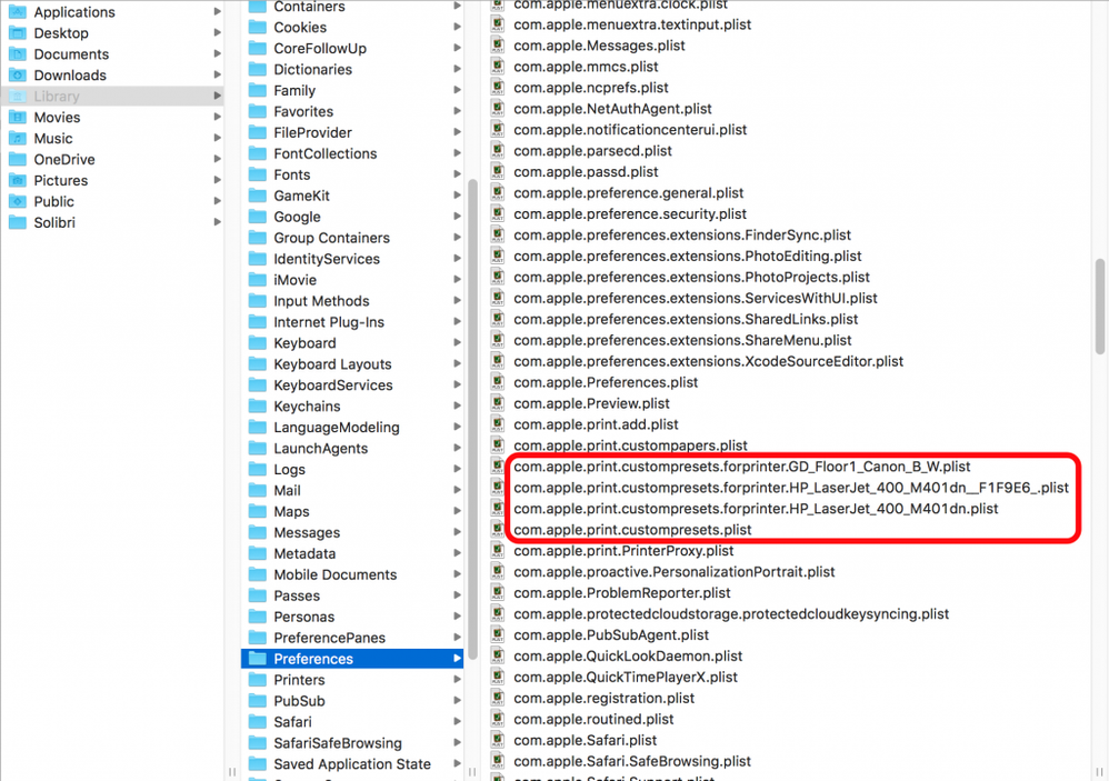

問題
macOS 10.13 High Sierra以降で横向きモードで印刷できません。結果は2つの縦向きページに分割されます。 他のアプリケーションは、ARCHICADだけの影響を受けない場合があります。
解決方法
この問題は、OSによって作成および保存される印刷設定に関連しています。 アップルサポートコミュニティのこちらのディスカッションによると、プリセットを削除することが助けとなります。‘システムドライブ/Users/<ユーザー名>/Library/Preferences’フォルダに移動し、com.apple.print.custompresets.plist もしくは、com.apple.print.custompresets.forprinter.<printer name>.plistという名前のファイルを削除します。
print-problems
{i&#125; ライブラリフォルダが無い場合は? ユーザーホームフォルダ内のLibraryフォルダはデフォルトでは非表示になっています。~/Libraryフォルダを参照するには:
  • ファインダー内で移動、フォルダへ移動を選択します
  • ~/Library と入力します
  • 移動をクリックして、Libraryフォルダに移動します
  • もしくは、Finderで[移動]メニューが開いているときにオプション(alt)を押すと、リストにライブラリが表示されます
