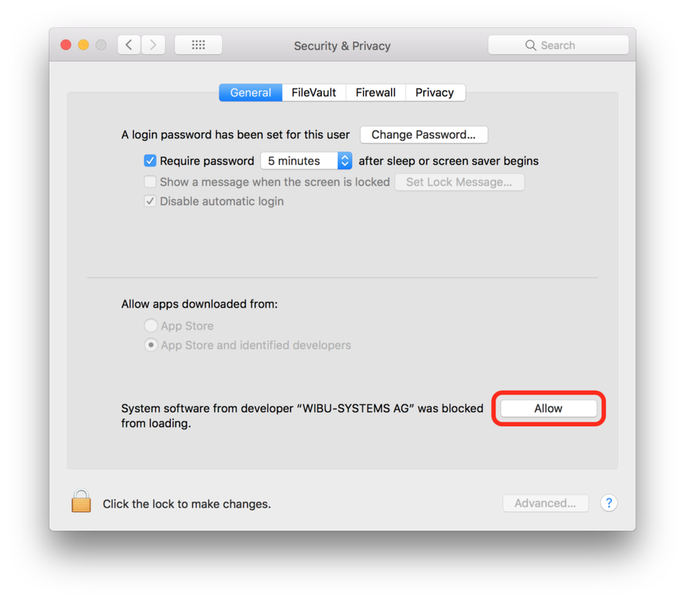

問題
macOS 10.13 High Sierraに新しくARCHICADをインストールするとき、Codemeterハードウェアライセンスキーが検出できません。(以前のバージョンから10.13に移行したMAC、または事前にARCHICADがインストールされているMAC、またソフトウェアライセンスをお使いの場合は影響しません。)
Select License Type
原因
これはmacOS 10.13 High SierraのKernel Extensionsについての新しいポリシーによって起きる問題です。管理者が許可しない限り、Kernel Extensionは動作しません。Codemeterドライバはハードウェアキーと通信するためにKernel Extensionを利用するため、ハードウェアキーを検出できない状態となります。ソフトウェアキーはKernel Extensionを利用しないため、この問題は影響致しません。
解決方法
ARCHICADをインストールした後、Kernel Extensionの起動を許可する必要があります。各コンピュータで一度は行う必要があります。下記の方法をご参照ください:
  1. インストール後、30分に一回Kernel Extensionを許可するメッセージが表示されます
  2. システム環境設定を開きます。
  3. 「セキュリティーとプライバシー」を選択、「一般」を選択します。
  4. 「システムソフトウェア開発者WIBU-SYSTEM AG"のロードがブロックされました」の隣の「許可」ボタンをクリックします。
_!セキュリティ上の理由により、リモートデスクトップ上で接続している場合や、マウス/トラックバッドがサードパーティのアプリケーション(MagicPrefs, BetterTouchTool, Synergy,等)でエミュレートされている場合は、「許可」ボタンを押しても有効になりません。
Security & Privacy
{i} これらのステップを行うよう警告が表示されるように改善されたインストーラが今後リリースされる予定です。
