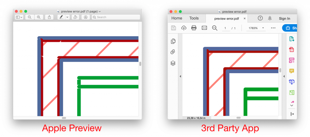

macOS 10.14 MojavのプレビューアプリケーションでベクトルPDF(例.ARCHICADから保存した図面)を開くと、線のつながりがきれいでない場合があります。
解決方法
これはARCHICADの問題ではなく、PDFは適切に保存されています。上の比較画像でわかるように、このエラーはmacOS 10.14のプレビューアプリケーションに限定されており、同じプラットフォーム上の他の帆と温度のPDFビューワーは正しく表示されます。この問題はApple社に連絡済みです。
更新: macOS 10.14.5で修正されました。
システム環境設定/ソフトウェア アップデートでOSの最新アップデートをダウンロードください。
