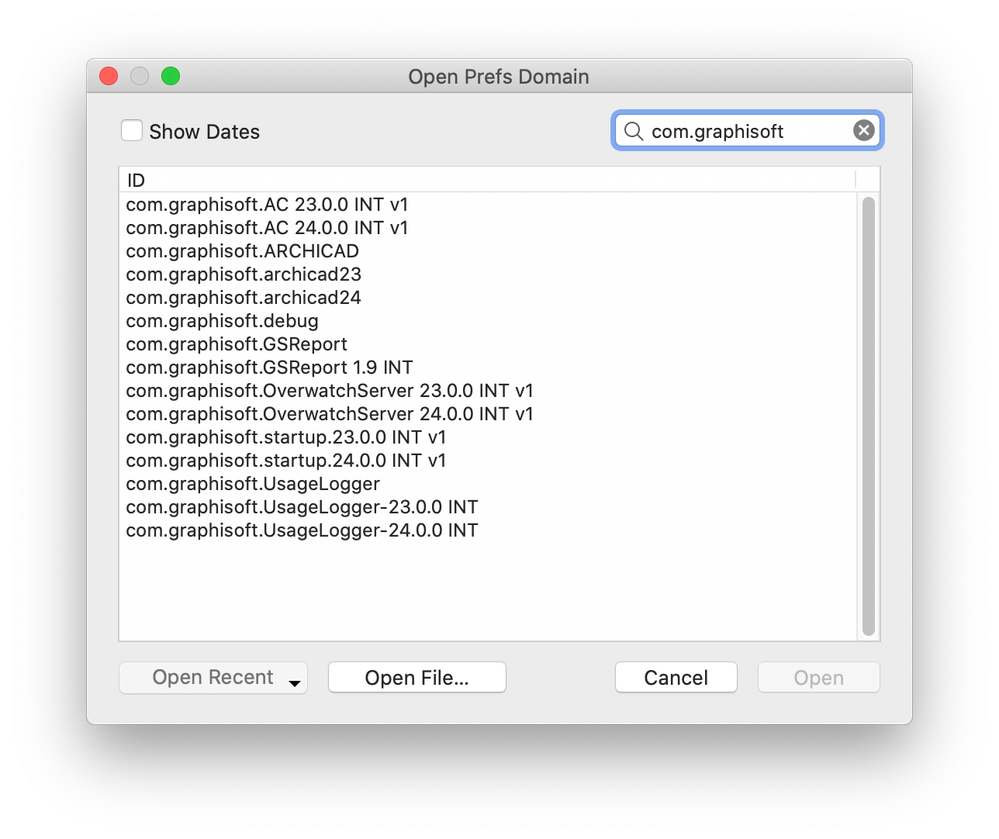

PrefsEditorを使用した対応方法をお伝えします:
  1. PrefsEditorを開きます。
  2. [ 検索フィルター ]で、名前を入力してPLISTを探します(この場合はcom. graphisoft.AC xx)。0.0v1. <regioncode> plist」
    • xxはArchiCADバージョン(23または24)です
    • <regioncode> Archicadの言語バージョンをマークします。
    • 例:com.graphisoft.AC 24.0.0 INTv1.plist。Screenshot-2020-12-22-at-11.30.30.png
  3. PLISTファイルを選択します。[ 開く]をクリックします。

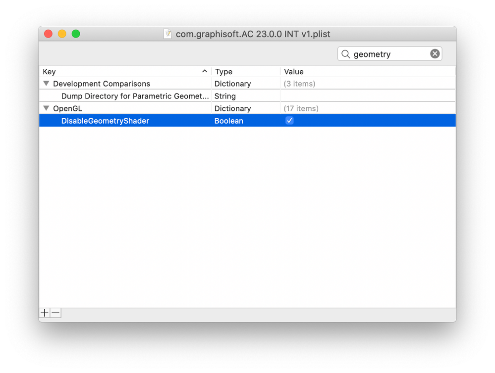

  4. ファイルは新しいウィンドウで開かれます。「geometry」と入力して、必要なキーを探します。Screenshot-2020-12-22-at-11.35.45.png
  5. DisableGeometryShader 」 チェックボックスにチェックを入れます。Screenshot-2020-12-22-at-11.36.33.png
変更が行われると、自動的にPLISTファイルに保存されます。ウィンドウを閉じて、Prefs Editorを終了します。

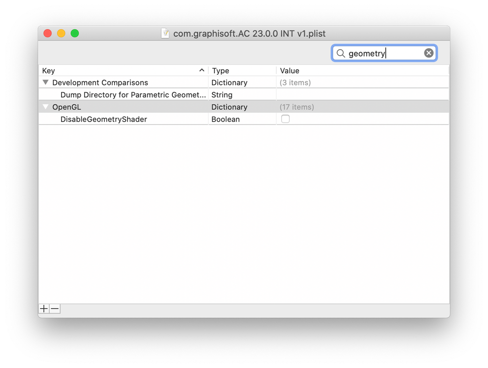

Geometry Shaderを再度有効にするには、上記と同じプロセスを実行します。手順5で、[DisableGeometryShader ]チェックボックスをオフにし て、GeometryShaderを有効にします。
