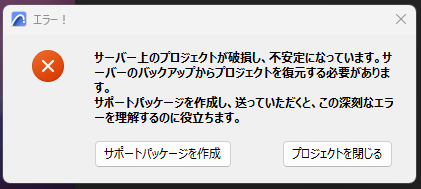

「サーバー上のプロジェクトが破損し、不安定になっています。
サーバーのバックアップからプロジェクトを復元する必要があります。
サポートパッケージを作成し、送っていただくと、
この深刻なエラーを理解するのに役立ちます。」
と表示され、プロジェクトは開かず、
サポートパッケージの作成以外できなくなります。
作成しても特別改善はされません。
なお、他プロジェクトメンバーおよび他PCからは開くことができます。
改善方法は無いのでしょうか?
(ソフトの再インストール等は実施済み。)

勝手ながら解決策が見つかりましたので、投稿させていただきます。
https://support.graphisoft.co.jp/hc/ja/articles/900006317843-%E4%B8%80%E9%83%A8%E3%81%AE%E3%83%A6%E3...
GraphiSOFTの担当者様よりご紹介頂きました、
上記記事に倣って対応したところ解決いたしました。
アンチウイルスソフトが影響していたようで、検索対象から外したところ無事に開くことができました。

以前、同じような現状になった時は
他ユーザーに自分を強制退出してもらって
そのプロジェクトに入り直したら直ったことがありました。

ご返信ありがとうございます。
同僚でそれで解決した者もいましたが、
残念ながら私は解決しませんでした。

他の方が正常にアクセスできているのであれば、ローカルのキャッシュがおかしいかもしれません。
[チームワーク] > [プロジェクト] > [ローカルデータ管理] から該当のプロジェクトを削除(ローカルのキャッシュを消すだけなのでBIMcloudサーバー側は消えません)して再度プロジェクトを開いたら改善しないでしょうか。

ご返信ありがとうございます。
(ご返信遅くなり失礼いたしました。)
ご提示の方法でローカルキャッシュを行ってみましたが、
残念ながら解決には至りませんでした。
ただ、プロジェクトの入り直しとキャッシュ削除を行ったところ、
エラーでできなかった「サポートパッケージ」の作成ができるようになりました。
詳しくは理解できていないのですが、これが好転に繋がれば良いのですが。
