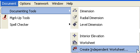

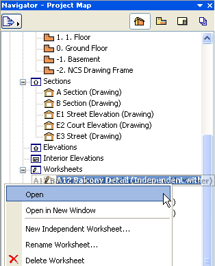

1.[ドキュメント]>[ドキュメントツール]>[個別ビュー]>[個別ワークシートを作成]コマンドを使用して、独立したワークシートを作成します。

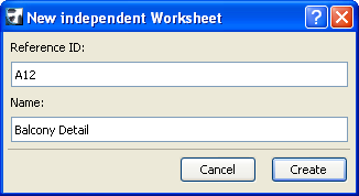

2.表示されるダイアログで、新しいワークシートの参照IDと名前を指定します(必要に応じて後で変更できます)。
3.新しいワークシートがナビゲータのプロジェクトマップの[ワークシート]の下に表示されます。ナビゲータでその名前を右クリックし、表示されるコンテキストメニューで、[開く]または[新しいウィンドウで開く]コマンドを選択してワークシートを開きます。

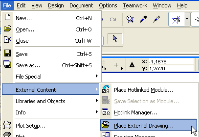

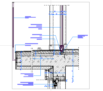

4.[ファイル]>[外部参照]>[外部図面を配置]コマンドを使用して、標準の詳細図面を含む図面をワークシートビューに配置します。Archicadプロジェクトファイル、DXF/DWGファイル、DWFファイル、PDFファイルなど、いくつかのファイルタイプから選択できます。
5.オプションの手順として、注釈または必要な図面データをワークシートビューの詳細図面に追加します。

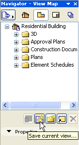

6.ワークシートを表示したまま、ナビゲータで[ビューマップ]に切り替え、[現在のビューを保存]ボタンをクリックします。(ビューマップの特定の場所に配置する場合は、後で保存したビューをオーガナイザのフォルダに配置する必要があります)
7.表示されるダイアログボックスで、すべてのフィールドを目的の値に設定し、[作成]ボタンをクリックして、これらの設定に従ってビューを作成します。

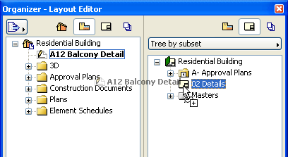

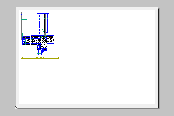

8.オーガナイザに移動します。ビューマップを左側のパネルに表示し、レイアウトブックを右側のパネルに表示します。ビューマップから、作成したワークシートのビューを選択したレイアウトにドラッグします。
オーガナイザの一般的な情報については、Archicadヘルプのオーガナイザパレット(特別なナビゲータビュー)を参照してください。
9.レイアウトに切り替えて、ワークシートビューから作成した図面を選択した位置に移動します。

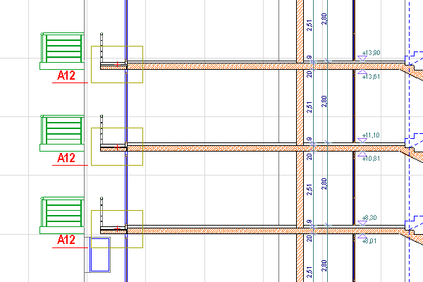

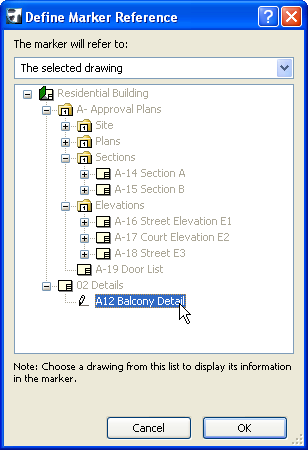

10.レイアウト上のこの図面を参照する詳細マーカーを配置する断面図に移動します。

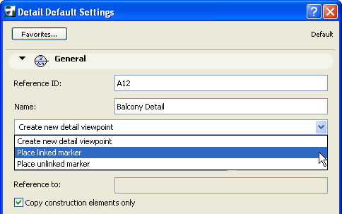

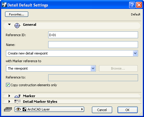

11.詳細図ツールを有効にして、詳細図設定ダイアログボックスに移動します。
12.詳細マーカーの参照IDと名前を設定します。[名前]フィールドで、ドロップダウンリストから[リンクされたマーカーを配置]を選択します。
13.表示されるダイアログで、[マーカーが参照する]フィールドの下のドロップダウンの選択肢から[選択した図面]を選択します。下のフィールドに、レイアウトのリストが表示されます。標準詳細を含むワークシートから作成された図面を選択します。[OK]をクリックして選択を受け入れます。
14.断面図にマーカー境界を作成し、詳細マーカーを配置します。プロジェクトのいくつかの部分で詳細が繰り返されている場合は、断面図に配置したばかりの詳細マーカーのコピーをドラッグするだけです。
