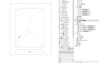

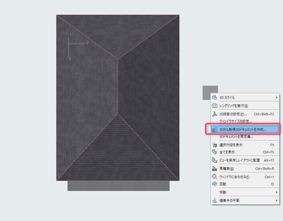

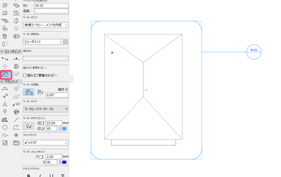

‎2025-06-13 09:03 AM
屋根面に垂直な視点のビューから3Dドキュメントを作成
3Dドキュメントを開いて、ワークシートツールでワークシートを作成
これで投影した面のオンスケールの2D図面が出せると思います。

‎2025-06-13 12:30 PM
できました!ありがとうございます!
