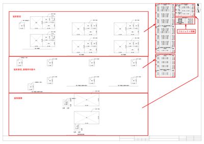

図面単位で上げていこうかなと思います。今回は建物求積図です。

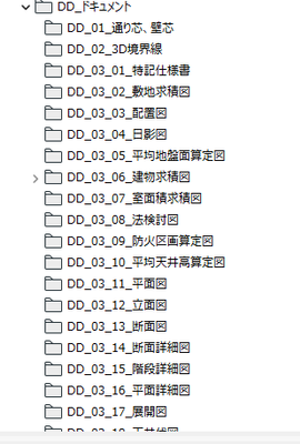

構成について
求積図は
  • 延床面積求積図
  • 延床面積求積図(容積率対象外)
  • 建築面積求積図
求積表は
  • 延床面積求積表1-1~1-9
  • 延床面積求積表(容積率対象外)2-1~2-9
  • 建築面積求積表3
  • 建物面積求積表4
から成ります。
ビュー一覧はこんな感じ。

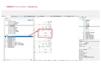

ワークフローとしては大まかに以下の6ステップを踏みます。
1.面積計算オブジェクトを入れ、寸法を合わせる。(頂き物です)

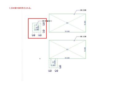

2.庇の線や棟名称を入れる。
3.プロパティを調整する。
4.一覧表が足りなければ複製して作成。
5.図面を更新してレイアウトを整える。

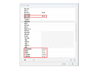

6.集計内容を元に、求積表4に表したい値をプロジェクト情報に入れて完了。 

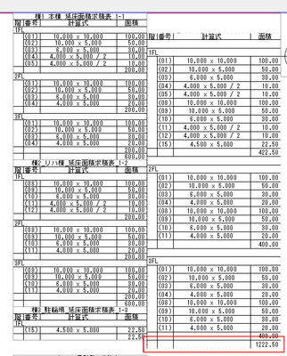

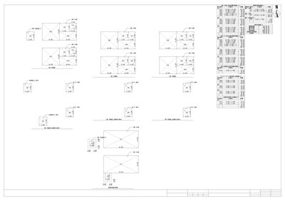

②一覧表とプロパティについて
  • Archicadの一覧表は、総計と小計までは出せるが、3段階小計はできない。
  • 従って層ごと、棟ごと、申請単位合計の3段階小計の一覧表は普通に一覧表をつくるとできない。しかし、申請図書 四、五、六面で必要になるので、設計からシームレスに出せると良いし、それができればうれしいなあと色々考えた結果、
  • 一覧表を組み合わせてつくれば良い!という結論に至りました。
  • 印刷物をみるとしれっと表が出来上がっていますが、二段階目のところで一覧表が分割されており、三段階目の総延床面積は別の一覧表の最後の行だけ表示し、その他はクロップしてしまうことで実現しています。
  • 実際はここを切り出しているだけ。

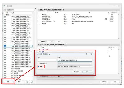

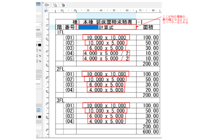

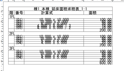

③一覧表、しばしばレイアウト崩れる問題
  • 三段階小計の一覧表を疑似的に作る弊害として出てくるのが一覧表メンテ問題です。値を入れなおすと一覧表のレイアウトが崩れることは、稀に良くあると思います。一つの一覧表がずれるのも嫌ですが、複数でずれられると、適正な位置に揃える作業と、そもそも基準となる適正を揃える作業が出現し、困難を極めます。どうにかメンテナンスを楽にしたいと考えるわけです。
  • 前程として、崩れた時の直した方は2つ。数値指定か最小幅最小高さ指定。後者の場合は数値を覚える必要がなく楽です。したがって後者で実装する方法を考えます。
  • 各項目の幅の最大値が動く時、一覧表の幅が動く。従って各項目の幅の最大値が動かなければ行の幅を最小化した時にその幅は動かない。
  • 見出しはいつもあるので、見出しが最大幅をとるようにすれば良い。
  • スペーサーを入れればよい!!

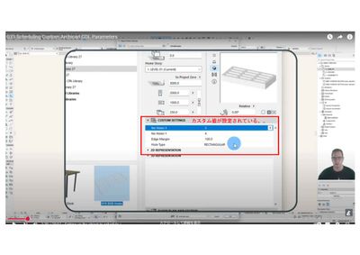

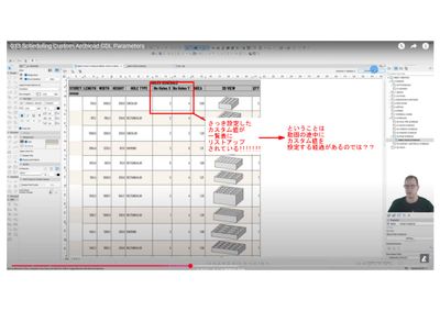

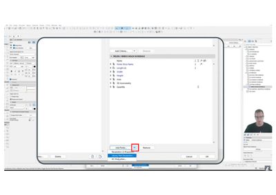

④GDLオブジェクトのプロパティは普通にフィールドを検索するだけでは出せない。
  • 意外と落とし穴だったのがこれで。計算式と面積は絶対に出したいのでいつものところで検索をかけたのですが、出てこず。
  • ググってもそれらしい答えはでてこず。。検索の限りを尽くした結果、海外BIM系Youtuberの動画に辿り着き、▽マークを押下したら出せるよという何とも拍子抜けな結末でした。普通に一日程あーでもないこーでもないを繰り返したと思うのですが、我々初心者の一日が削れないように願って、ここに情報を残します。
    参考:https://www.youtube.com/watch?v=tfrzd4K8X9o&t=713s

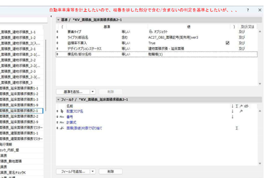

⑤一覧表の基準にオプションセットデータを用いたとき、判断部分に「含む」を利用できない問題
  • 基準に使いたいので入力にブレが無いようにオプションセット化はしたいが、
  • 枝番は無視したい

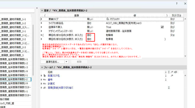

という相反するニーズが図面上発生したのですが、無駄に数式化することで、判断部分に無事「含む」が出せるようになりました。
「数式」というデータ形式をとるということはブレのないデータであることを保証しない→「含む」が選択可能になっている、ということなのでしょうか。真偽値やオプションセットにはないので、そのような仮説で理解をしています。
