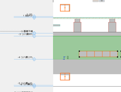

画像で選択されている横長の連窓の高さを正しく表示したいです。
下部オフセットを使用した数式を用いて通常の建具はうまく基準FLからの高さが算出できるのですが、
このような吹き抜けに配置されている高窓だと、リハ棟2FLからのオフセット算出となり、400と算出されてしまいます。
(窓自体の配置フロアは1FLにしています。)
欲しい値は階高+400なのですが、うまく窓の配置フロアや高度を参照して正しい値を数式表現する方法はありますでしょうか。

図面で表示するだけであれば寸法ツールで入力するのはどうでしょうか。
階高を数式で拾うのはできないと思います。

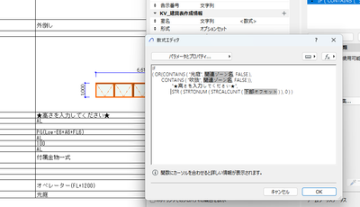

ご回答ありがとうございます!!
数式で正しい数値を取り出すのはあきらめますが、
それらしい数値が入っていると、訂正漏れが出そうなので条件分岐で、
設計者にアピールするところまでしてみました。
建具からは関連ゾーン名、関連ゾーン番号までしか参照できないのがもどかしいですね。
