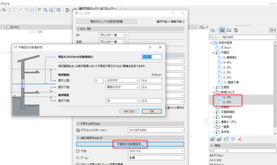

平面図の切断面設定  メニューバー→ドキュメント→平面図の切断面設定 と ビュー設定→平面図の切断面設定 について
‎2024-04-21 11:17 AM
平面図の切断面設定について教えてください。
メニューバー→ドキュメント→平面図の切断面設定 で  現在のフロアからの切断面高さ:をデフォルトの1100から1300に設定を変えました。
それに伴って
ビュー設定→平面図の切断面設定 の 現在のフロアからの切断面高さ: 全ての平面図に関わるビューで1300に統一したいのですが、一発で変更できる方法はありますでしょうか?

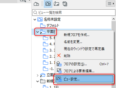

‎2024-04-21 05:08 PM
Ctrlを押しながらすべてのビューを選択してビュー設定から平面図の切断面設定を変更すると、すべて変わると思います。
クローンフォルダで作成した場合は、フォルダのビュー設定を変更するとフォルダ内のビューは全て連動して更新されます。
