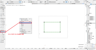

BIMから作成されたどのようなビューからどのような変換設定で2Dデータにされているか詳しい状況がわからないのですが
どうしても不要といった場合はビューをワークシートツールで囲って2D化します。
塗りつぶしツールを選択しCtrl+Aで塗りつぶし要素を選択し削除します。
このワークシートから2Dデータとして保存するのはいかがでしょうか。

bolco_1280 さんありがとうございます。
アーキ側でひと手間必要ですが、この対応が一番 シンプルかもしれません。
発行セット出力完結ができるようになるのが理想ですね。
