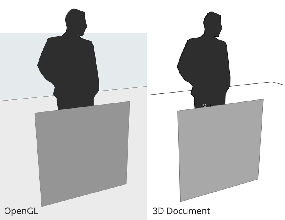

最初に、メッシュを表現する要素を作成します。この例では、長さ1m、高さ1m、厚さ1mmの基本構造の壁です。デフォルトでは、3Dドキュメントは材質の色のみを表示します。

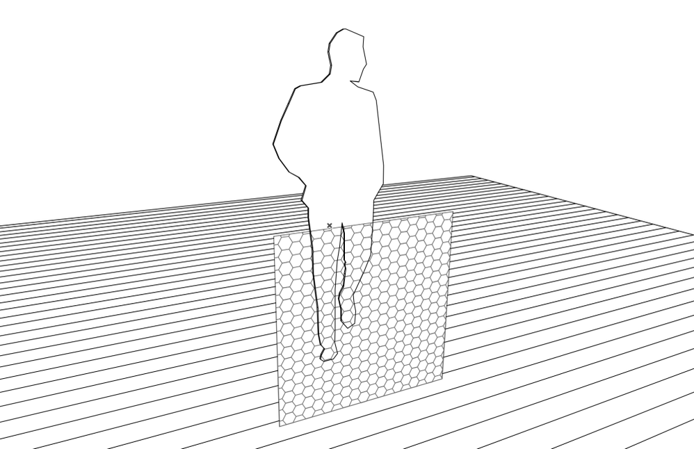

必要な材質は透明である必要があり、同時にベクトルハッチング(塗りつぶし)が必要です。最初に塗りつぶしを作成しましょう。

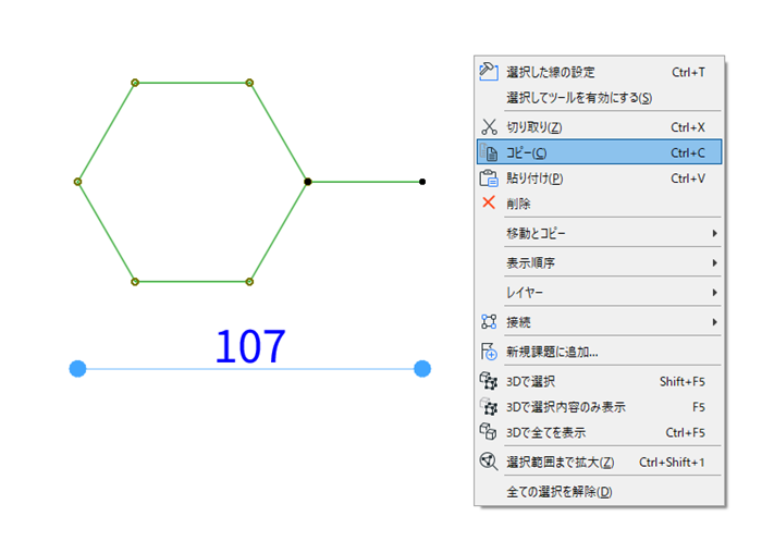

1.線や円弧を使用して、実際のサイズで塗りつぶしのセグメントを描画します。次に、それらを選択してコピーします。

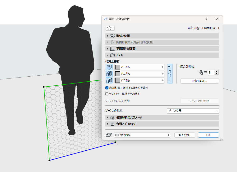

5.新しい 材質で要素に材質上書きを適用します。OpenGLではすでに透過性をうまく反映しています。

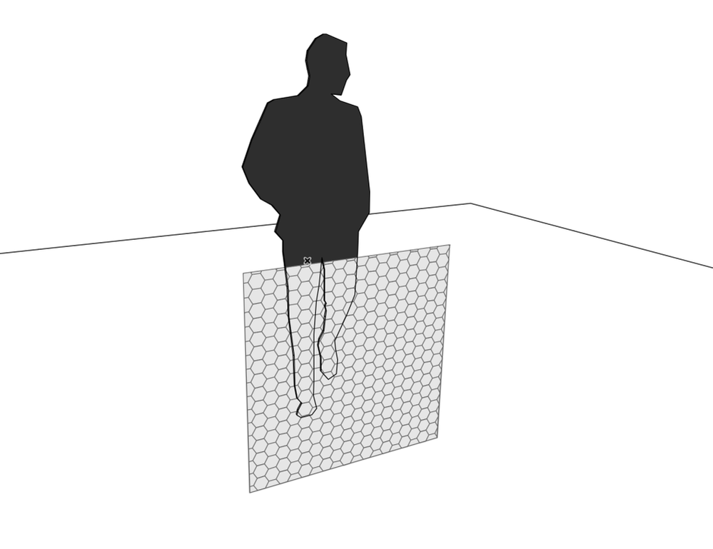

6. 3 Dドキュメントを作成し、ベクトル3D ハッチング(Archicad 25以降では材質-表面塗りつぶし前景と改名)をオンにします(デフォルトでは透過がオンになっています)。

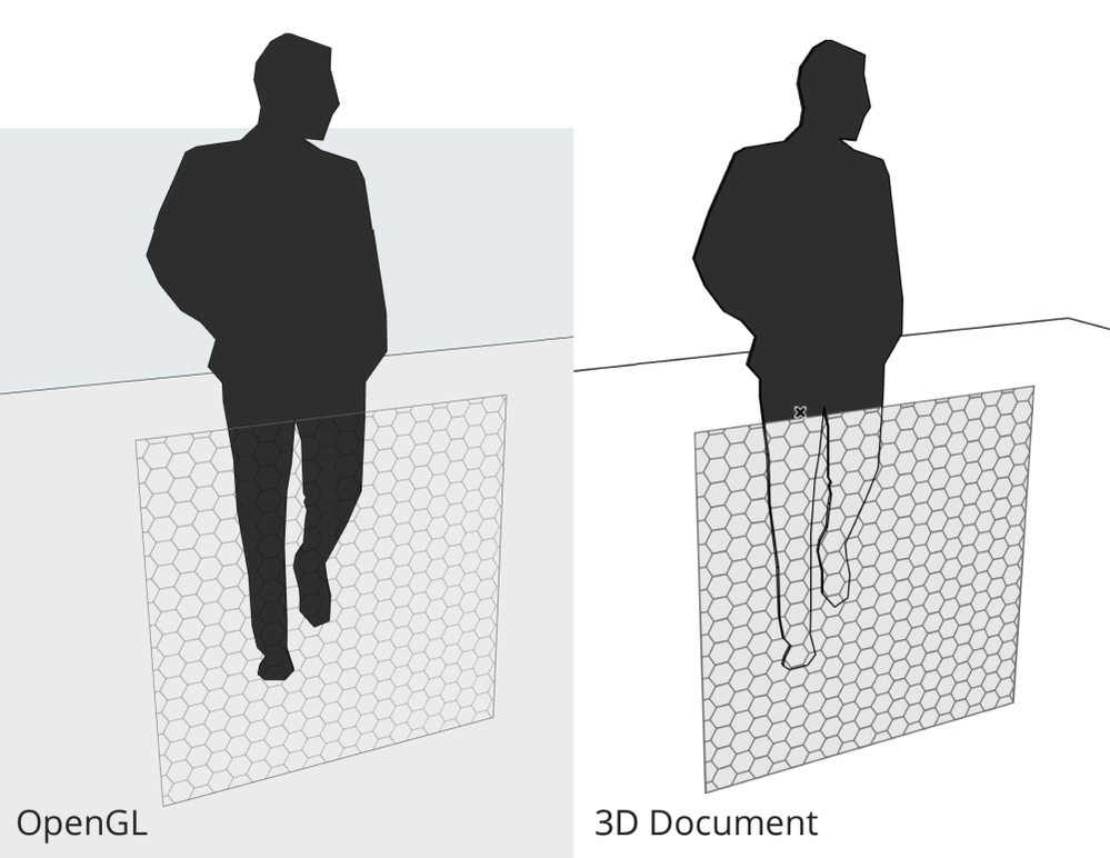

これで、すべての3Dビューポイントでも同じように見える材質ができました:
ただし、制限があることに注意してください: 透過した要素の背後にある切断されていない表面のベクトルハッチングは表示されません。
