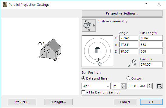

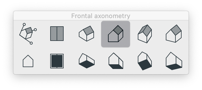

Archicadでは、さまざまなアクソメを実現するために必要な設定があります。3D投影の設定ダイアログでは、基本的な投影のプリセットを使用できます。
表示>3D表示設定>3D投影の設定>平行投影…
その他の便利なコマンドは、表示>3D操作補助の下にあります。
クリックしてさまざまな投影タイプを表示
カスタム上面図等角投影
斜投影不等角投影二等角投影

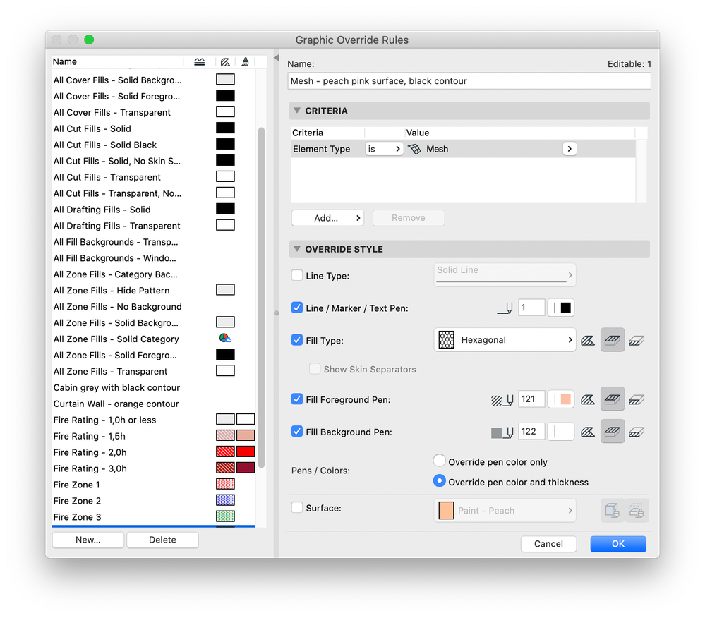

ルールを作成
  • ドキュメント>表現の上書き>表現の上書きルールに移動します
  • 表現の上書きルールダイアログボックスの下部にある新規作成 ボタンをクリックします
  • ルールを作成ダイアログボックスで、ルール名を入力します
  • OK をクリックして、新しいルールを作成します
  • 参照:ユーザーガイドの ルールの作成

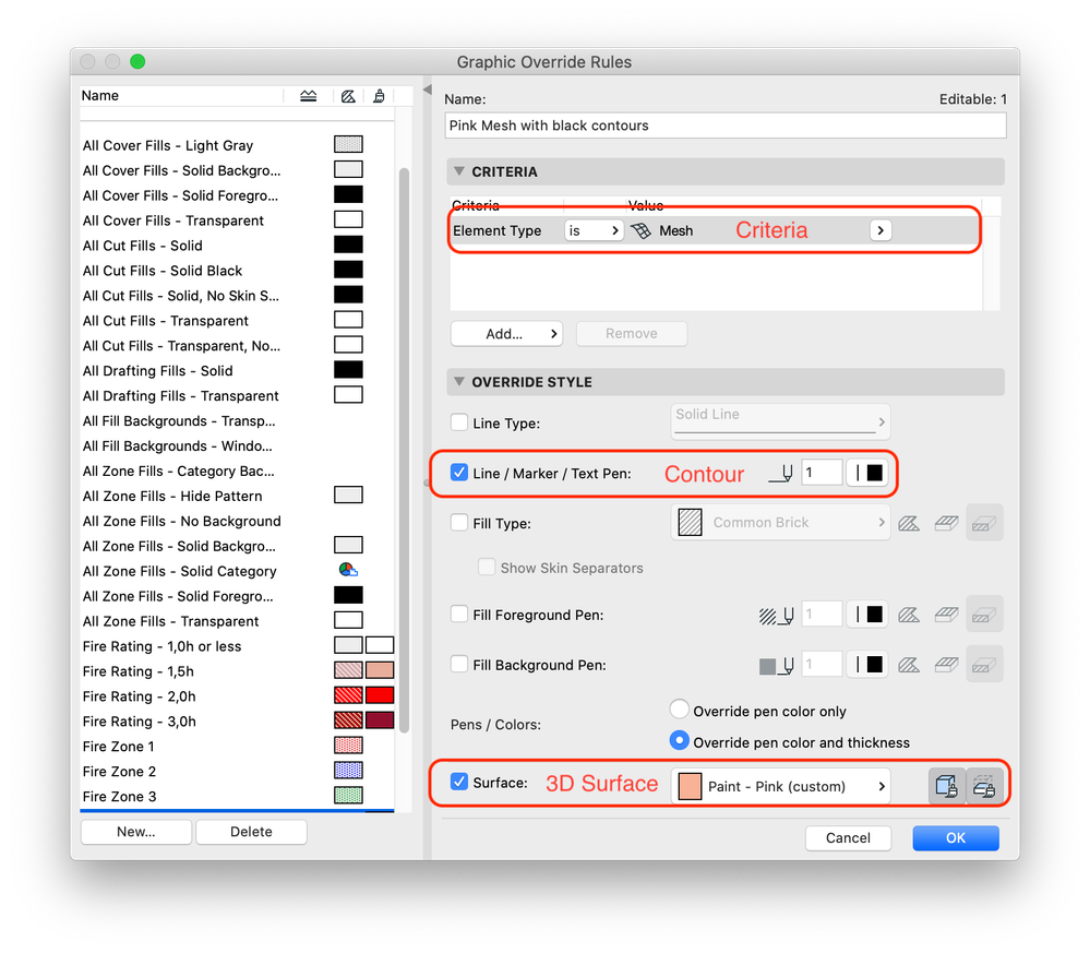

基準を定義する
  • 基準 リストでは、最初の行は常に要素タイプです
  • この最初の行を選択し、行の終わりにある黒い矢印をクリックして、ポップアップからこの基準の値を選択します
  • 追加の基準を定義するには、追加... ボタンをクリックして、パラメータとプロパティのリストを表示します。
  • 基準を選択する
  • 次に、追加を クリックして(またはEnterキーを押して)、リストに追加します。
  • 追加の要素タイプに加えて、必要に応じてさらに基準を追加できます
上書きするスタイルを定義する
上書きスタイル パネルを使用して、このルールの基準に一致する要素を表示する方法を定義します。
上書きする属性のチェックボックスをオンにします。これらの属性ごとに、必要に応じてタイプ(ペンの色、線のタイプなど)を定義します。
または、3D材質の代わりに、塗りつぶしのタイプと色を上書きすることもできます。

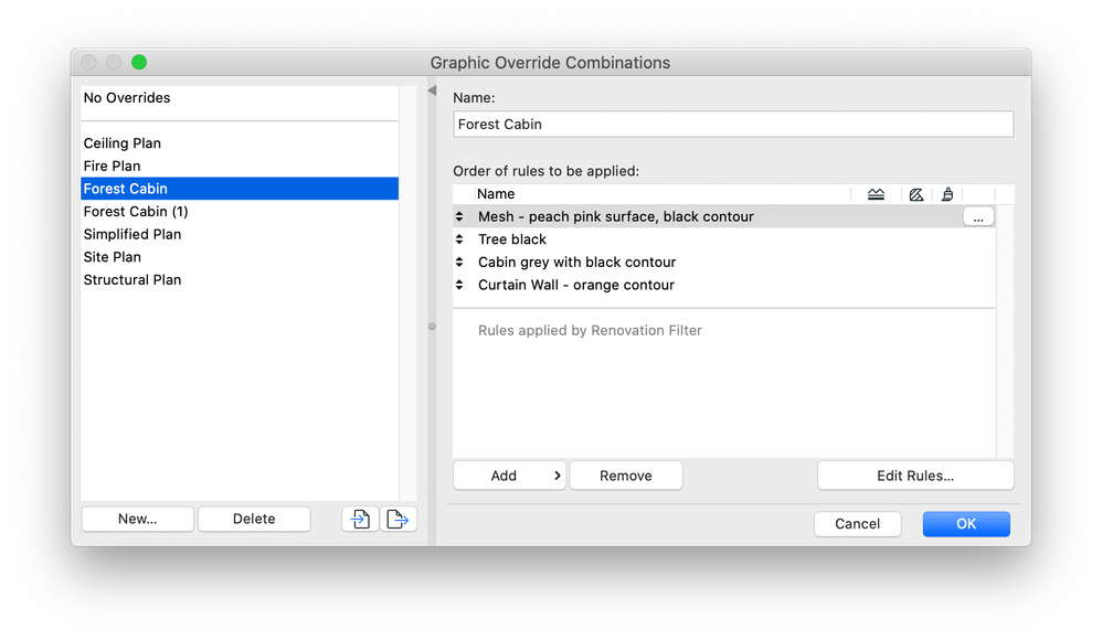

表現の上書きの組み合わせを定義する
表現の上書きセット (ビュー設定)は、特定の順序でモデルビューの要素に適用される表現の上書きルールのコレクションです。
  • 新規作成 をクリックして名前を入力します
  • 追加をクリックして、リストから追加するルールを選択します
  • OK をクリックして、新しいセットを作成します
  • セットを適用する:ドキュメント>表現の上書き に移動し、新しいセットを選択します(または表現の上書きバーを使用します)

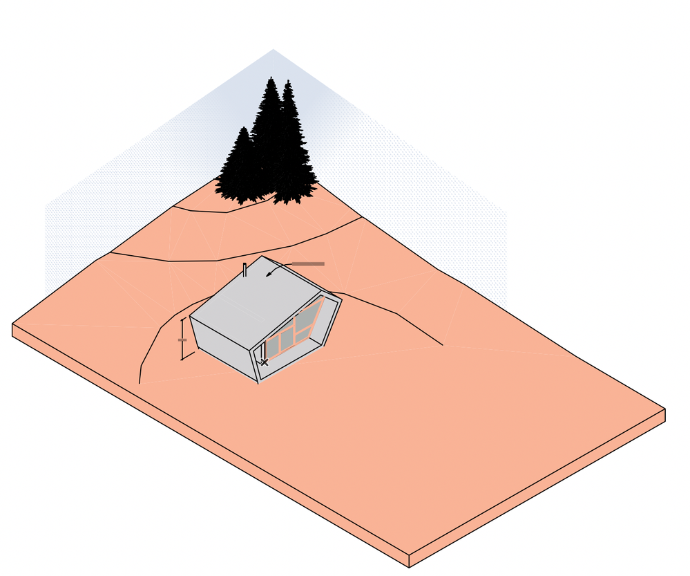

例:

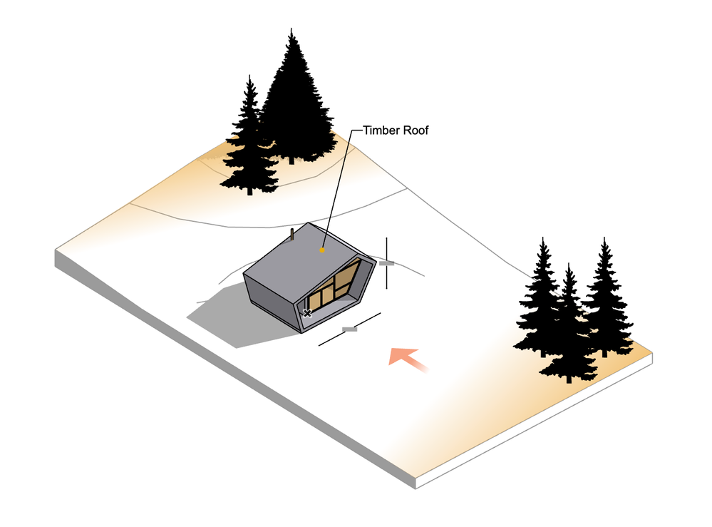

ステップ4:寸法とラベルを追加
3Dドキュメントに寸法と ラベルを追加できます。
それらを配置するには、Archicadの寸法作成ツールに加えて、3Dドキュメントでのみ使用できる特定の寸法作成機能を使用します。
ステップ5:塗りつぶしと線を追加
3Dドキュメントには、塗りつぶしや線などの2D要素を追加できます。この例では、空に2種類の塗りつぶしを重ねて使用しました。

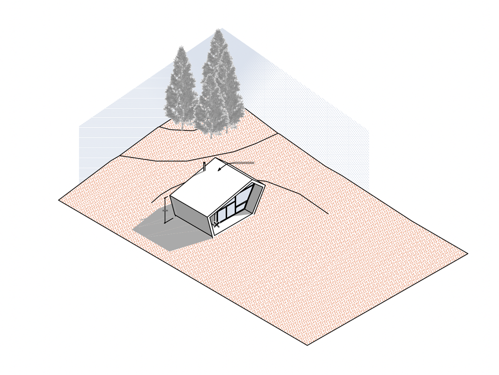

例
