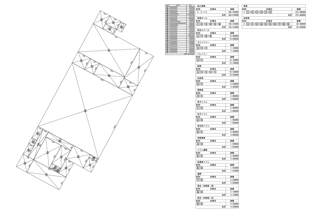

※このツールを使って求積図と求積表を出力した例を画像で添付します。
図面が斜めになっているのは建物の配置によるものなので、気になさらず…😅
求積ツールLightでは、例えば個々の室を居室と非居室に分類してそれぞれの小計面積を出すなど区画をグルーピングして計算したり、ゾーンから求積区画を半自動的に設定したりすることもできるので、いったん覚えてしまえば有用なツールだと思います(Light版だと複雑な処理ツールは使用不可になっているので案件によっては自動化がうまく適用できない場合がありますが、手描きで一つ一つ面積区画を設定していくこともできます)。

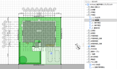

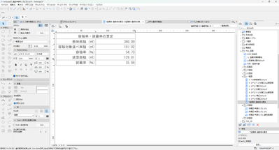

確認申請サンプルプロジェクトの中に容積・建蔽算定があります。
こちらを参考にするのはいかがでしょうか。
サンプルプロジェクト – Graphisoft
*敷地面積 は配置図ビューにあるメッシュから算出されています。

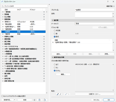

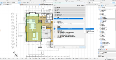

*容積対象 はゾーンのプロパティで [対象/対象外] 選択し合計が算出されています。
容積・建蔽はプロパティの式で算出されています。
