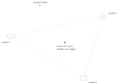

それぞれの要素が互いに遠くに離れて配置されています。
論理的な原点は、全てのモデルの重心に生成されます。この場合、下記の座標変換の問題もしくは表示の問題が発生する可能性があります:

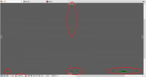

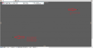

典型的な視覚的サイン
画像をクリックすると、元のサイズで表示されます。

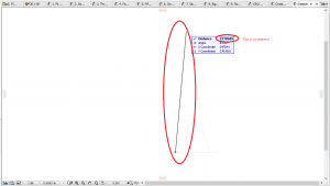

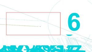

これは、「ウィンドウに合わせる」後の2Dで、プロジェクトにいくつかの原点からの問題が発生したときにすべての要素が表示されているように見えます:
2FL here 01 far from origin
Bildschirmfoto 2017-10-10 um 17.20.08 ffo_02

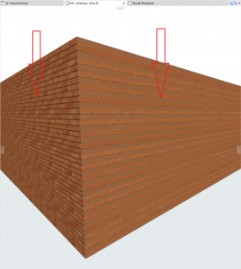

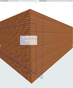

これは3Dでは次のようになります:
nodes nodes2
3D surfaces

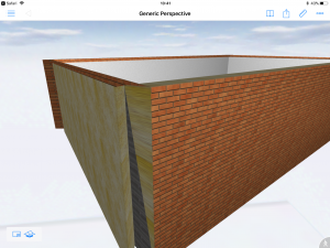

BIMxでは次のように見えます:
IMG_0076

潜在的な精度の問題を回避するために、ARCHICADは倍精度を使用して座標変換を計算しています。 巨大な座標で作業する必要がある場合、ファイルを開くたびに、配置された要素の重心に新しい不可視の原点が作成されます。 結果、新しい基準座標系が作成されます。 モデルに内のフロアとビュー(セクション、立面図、3Dなど)の配置された全ての要素は、同じ計算に含まれます。

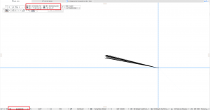

モデル自体が原点に近い場合もありますが、ズームするとスクリーンショットのような現象が発生します。これはワークシートが原点から遠い場合の典型的なサインです。 ffo このような場合、上記の解決方法は、原点から遠い問題を解決できません。なぜなら、ARCHICADは平面図はオフセットする必要が無いため、ワークシートはオフセットしません。
解決方法
対応方法は、平面図で原点から遠ざかるようにする必要があります。その後、同様にワークシートでもオフセットが行われます。その後で、平面図で原点から遠い場合の問題が解決します。この方法は下記の手順です:
  1. 平面図の要素を他の平面から遠くには配置します。
  2. プロジェクトを保存し、再度開きます。
  3. ワークシートが修正され、配置した要素を再度削除します。解決しない場合、新しい要素をさらに遠くに移動し2つめのステップから繰り返します。
