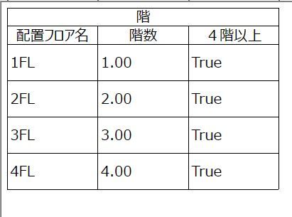

ゾーンが配置されているフロアが『4階以上か否か』判定する方法はあるでしょうか?
現在考えているのは、
①配置フロアから数字だけを読み取る
②その数字が4以上か判定する
という数式です。
ですが、一覧表で結果を見てみると〇か空白が出るはずがTrueと出てしまいます。
間違いの箇所や別の方法をご存じでしたら、ご教授のほどお願いいたします。

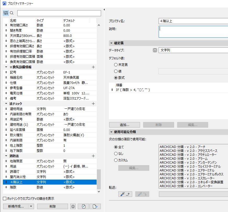

Trueとなってしまうのは再現できなかったのでそれの原因を探るにはプロパティマネージャーのプロパティをXMLファイルで書き出して添付してください。
中間階やスキップフロアではない場合に限りますが、下図のようにIF文にはフロア名を数値に変えたものを条件にするのではなく、「配置フロア番号」を条件式に入れるのはどうでしょうか?
また、「以上」なので「>=」とすると良いですよ。
