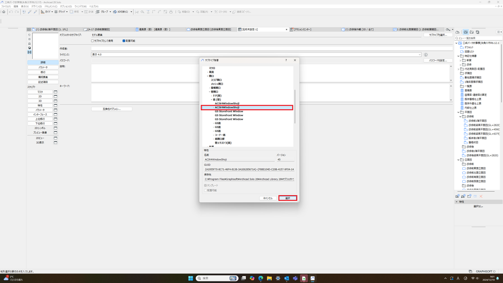

柱や梁、壁で作成した自作の建具がある。
これを建具表にて表記したい。(普段は建具から選んで、図面に落とすことが基本だと考えています。)
GRAPHSOFTナレッジセンター2024.8.24陶志奈子様指導書により、行いたく作業にかかったものの、最初からつまづきました。
1サブタイプの設定
サブタイプを「ACJX4WindowsShoji」に設定します。
とありますが、この操作の場所がわかりません。
以降を見ると、この指導書が英語表記となっており理解できるのかと不安です。
誰か経験者がいればご教示お願いしたい。
(なおこの件に関してはサポートでは対応せず、コミュニティーということでした。)

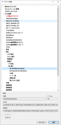

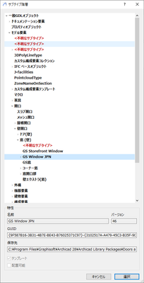

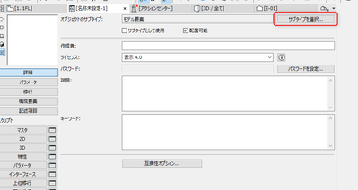

サブタイプの選択は下記で行えます。
Archicadのバージョンは28でしょうか?
28からライブラリの構成が大きく変わったため、サブタイプの名称も変わっているように思います。
27のサブタイプ階層
28のサブタイプ階層
確認はしていませんが、AC27の「ACJX4WindowsShoji」に相当するAC28のサブタイプは「GS Window JPN」と推測します。
(標準のオブジェクトの引違い窓などが上記になっているため)

基本的なところですが、ファイル→ライブラリオブジェクト→新規オブジェクト この画面の右上にサブタイプが表示がありました。
28ですが、「ACJX4WindowsShoji」がありました。「GS Window JPN」は見つけられませんでした。結果がでればよいので、どちらでもよいと思います。

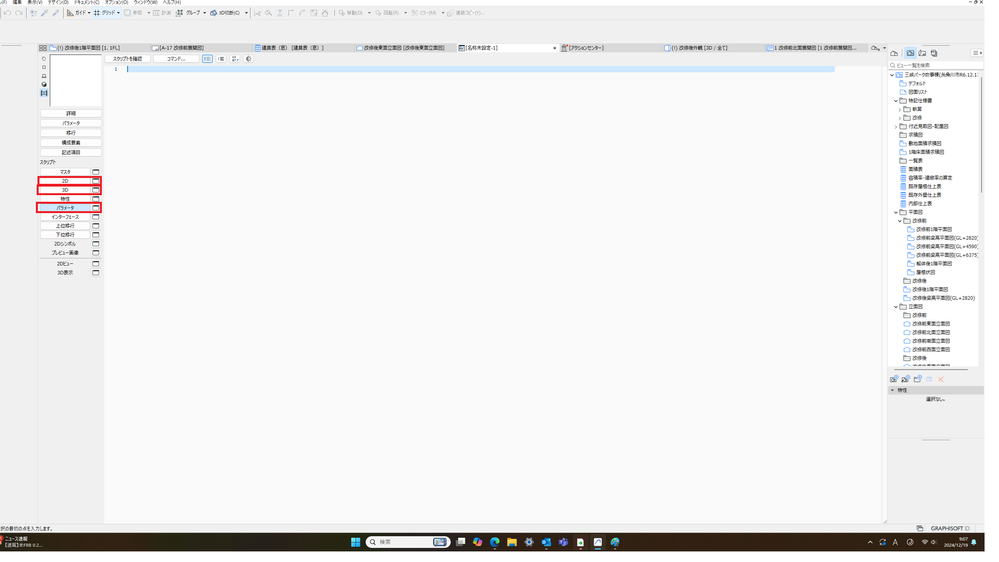

2.パラメータースクリプトを追加
3.2Dスクリプトを追加
とあります。ここからがわかりません。(陶志奈子様指導書では英語表記となっている部分があり、おそらく、自作建具を貼り付けたりするものと思われます。)
誰かわかる人がいればご指導よろしくお願いいたします。

自作した窓を「オブジェクトを開く(Ctrl + Shift + O)」で開いて、2Dスクリプトとパラメータスクリプトに2.と3.のコピー&ペーストしてほしい、ということだと思われます。
ただし、この陶さんの記述は「GDLやLibraryPartMakerで自作した窓を建具表に反映する」方法です。
つまり「窓ツールで配置できる」ものに対する対応方法です。
(例えばこのような方法で作られた窓です→Archicadでオリジナルのドア/窓を作成する方法 )

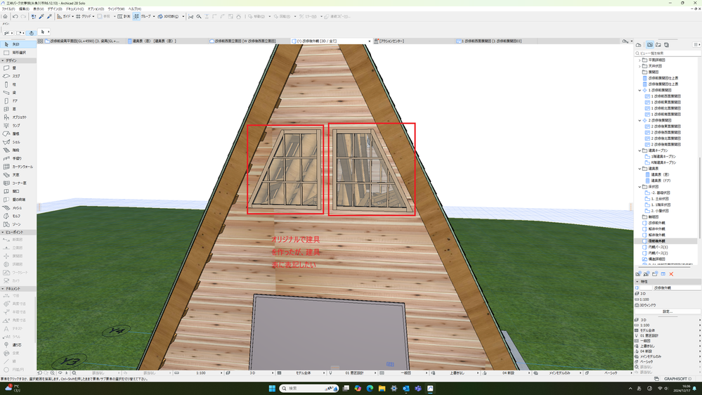

この窓の形状が特殊であり、最初台形窓を建具ツールで書いたが、回転しなければならず、モルフ変換を行わなければならなくなった。
現在は全てがモルフ変換されている。
この状態では、ここまでであり、建具表に落とすことはできない。
このような解釈でよいでしょうか?
残念ながらその通りです。(少なくとも私はそういう認識です)
