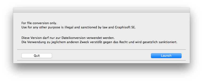

2. Archicad 10 File converterのアプリケーションアイコンをダブルクリックして起動します。
注記: MacでこのFile converterを初めて起動する場合、アプリケーションアイコンを右クリックして、コンピューターの管理者として実行する必要があります。
3. メッセージが表示されるため、[起動する ]をクリックします。

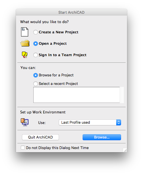

4. [Archicadを開始] ダイアログで、[プロジェクトを開く]を選択し、[閲覧する]をクリックします。

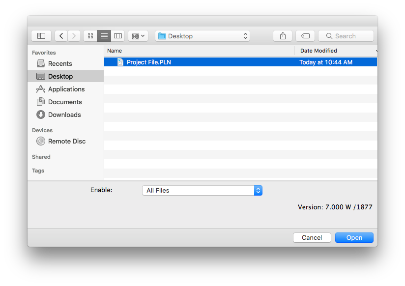

5. Archicad 6.5、7または8ファイルを選択し、[開く]をクリックします。

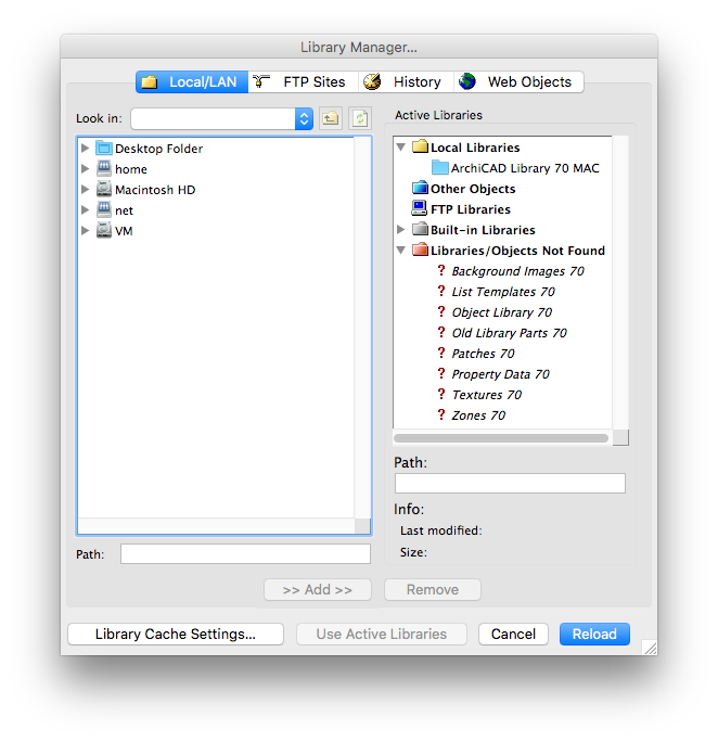

6. [ライブラリマネージャー]の左カラムで、コンピューター上で欠落しているライブラリを検索して選択し 、[追加]ボタンをクリックして、[終了]をクリックします。
注記: バージョン6.5、7 および8 のためのライブラリを含む古いライブラリは、USA版のものはこちらから、INT版のものはこちらから入手できます。

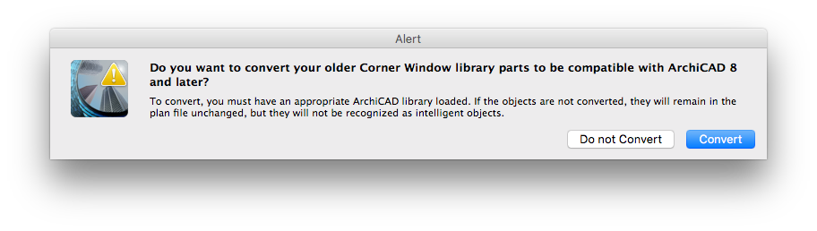

7. バージョン6.5 または 7 のファイルを開く際には以下の警告が表示されるので、[変換]をクリックします。するとライブラリマネージャーが再表示されますので、[再読み込み]をクリックする必要があります。

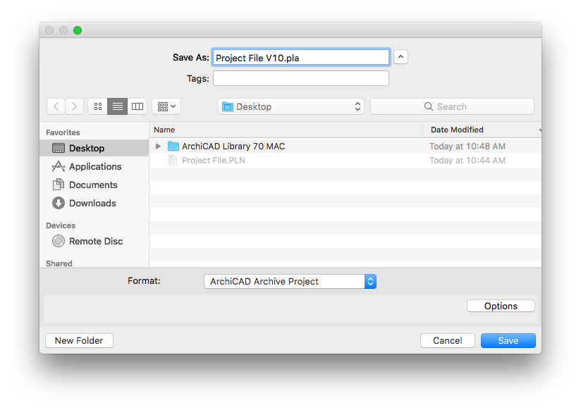

8. [ファイル]→[名前を付けて保存]と進みます。ファイル形式については、Archicadアーカイブプロジェクト(.PLA)を選択します。このファイルはArchicad 10ファイルであることを示す形で名前を付けます。
9. こうして新しく保存されたArchicad 10 ファイルを最新バージョンのArchicadで開きます。必要に応じてライブラリのオブジェクトを移行します。
