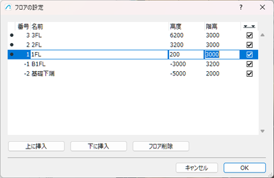

今までは「GLを高さ0として想定しGLの階は設定しない」方法でやっていました。
つまり 1FL=GL+200の場合はこうです。
これによりインデックスのずれはなくなり、概念としてのGLも残るので「GL-200」みたいな入力も可能です。
が、設備サブコンなど別の業者とデータのやり取りをしたりCDE上での重ね合わせが多くなってくると使いづらい面もあり「1FL=0かつGLフロアは無し」の形にしようと思っています。
一つの提案として・・・ご参考になれば幸いです。

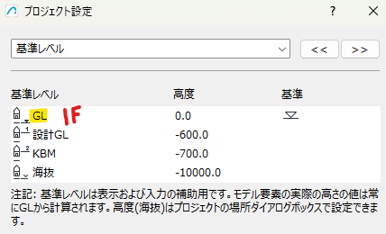

同様のアプローチを採用しました。当社のプロジェクトには、当初、1Fを「設計GL」に設定し、2Fを1Fとするなどしていたものがあり、それがミスの原因となっていました。
私はGSの国際のBIMマネージャーコースを受講しました(日本出身ではありません…下手日本語すみません!)。そこで、レベルは階数を参照すべきである、つまり1=1F、2=2F、-1=B1Fなどとするべきだと教わりました。そこで、テンプレートから「設計GL」というレベルを削除しました。
「設計GL」は現在、別な「基準レベル」となっています。それて、4つの「基準レベル」は以下の通りです:
1F
設計GL
KBM
海面
残念ながらArchiCADでは「GL」の名前を変更できませんが、これは基本的に「1F」に参照しています。壁やスラブなどはすべてこれを基準としています。
「設計GL」は階ではないため断面図には表示されませんが、寸法表記などで参照することは可能です。また、外部メッシュも設計GLを基準にしています。今まで、問題はないです…
