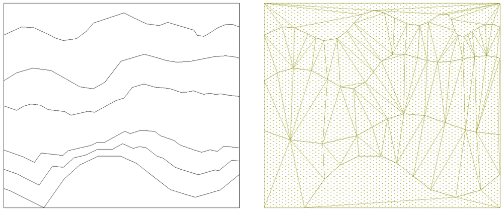

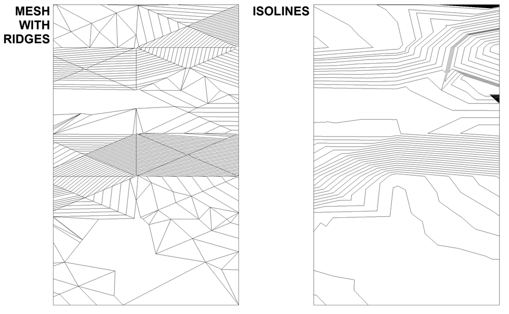

プロジェクトの地形の等高線図を生成したい場合があります。3Dの敷地形状は外部ソースからインポートできるため、Archicadのオブジェクトまたはモルフにすることも、Archicadで作成したメッシュにすることもできます。これらの要素のデフォルトの平面図表現は、通常、等高線を表示しませんが、不要な他の線(尾根)を含みます。したがって、少しの労力で地形の等値線を描画する方法を見つける必要があります。この記事では、その方法を説明します。
設計者のためにこの作業をするために設計された特定のオブジェクトがあります:Contour Generator Tool。最新のGDLコマンドを利用して、Archicadの任意の要素の等高線(等高線)をすばやく生成します。このツールは、すべてのタイプのArchicad要素(メッシュ、モルフ、オブジェクトなど)で機能します。

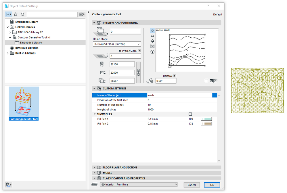

ステップ4:Contour Generator Toolを設定
オブジェクトのデフォルト設定を開きます。Contour Generator Toolは、リンクされたライブラリ>Contour Generator Tool.lcf>EmbeddedLibraryの下にあります。
Contour Generator Toolは、選択したオブジェクト(元の地形要素から保存された)と特定の高さと一定のの距離で交差するように、分離された複数の水平切断面を配置します。切断面によって生成された交線は、ツールの設定で定義した高さで要素の等高線を形成します。
設計にあわせてツールを設定します:
  • オブジェクトの名前:ステップ3で保存した要素の名前をここに入力します
  • Elevation of the first slice:最も低い切断面の標高の高さ
  • Number of cut planes:等高線を生成するために使用される切断面の数
  • Height of slices:切断面間の高さ
  • 等高線マップでより良い視覚的な分離が必要な場合は、[塗りつぶし を表示]オプションにチェックを付けて、生成された等高線で囲まれたセグメントをマークする2つの塗りつぶしを割り当てます。

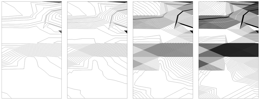

以下の画像は、異なる数の切断面とそれらの間の異なる高さを使用してスライスされた同じ地形を示しています:
