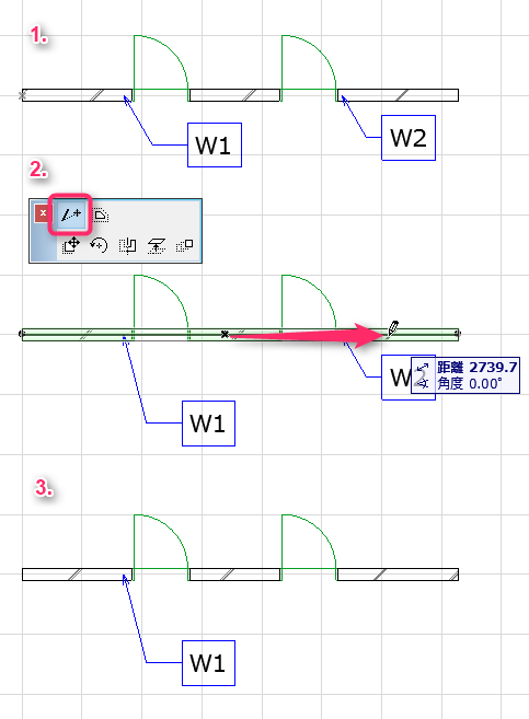

2つの壁に配置された建具を1つの壁にまとめるためには、「壁の頂点を移動」で入力した壁を1つにまとめると建具も1つの壁にまとまります。
2つの壁にそれぞれ建具が入力されています
両方の壁を選択し、「頂点を移動」で壁の分岐点を端まで移動させて1つの壁にします
1つの壁に建具が配置されました
※2つの壁が直線の場合のみ有効です。
