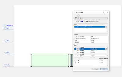

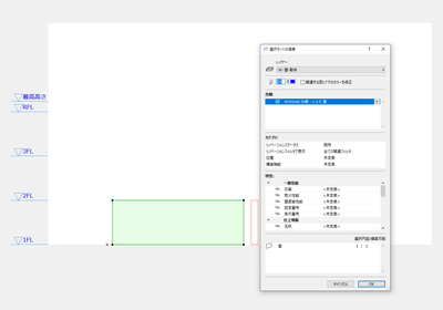

断面図や立面図で「選択セットの編集」(Ctrl+Shift+T)を使ってプロパティやレイヤーなどを変更しても反映されません。
平面図・3D上で変更した場合は反映されますが、3D上で変更したプロパティは立断面で「選択セットの編集」を押すとデフォルト値(?)として表示されます。
こんな仕様でしたっけ・・・?🤔
何か見落としてますでしょうか。

同じ製品番号ですが、レイヤーは変更できました。
Archicad26も同様でした。
選択セットの編集でプロパティの変更をしたことがなかったですが、立面図・断面図だとそもそも要素一つだけ選択してもプロパティ値の変更はできないようですね。

あ、ホントですね。レイヤーはちゃんと変更できてました。
確認ミスでした🙏
やっぱりそうですよね。
それならあたかも変更できるような表示もしないで欲しいですね・・・🙄
