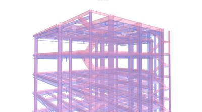

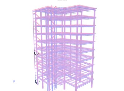

で、ホットリンクで読込んだ鉄骨ifcデーターを表現の上書きで青の半透明にして
Archiの鉄骨モデルを赤の半透明にして重ねると、ずれている部分や変更された部分が
よくわかるのでそれで確認をしています。

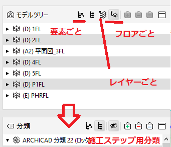

私のところでは、SolibriがあるのでSolibriで分類して、色分けしています。やっていることはARCHICADと同じです。
IFCなので階ごとには既に分けられている状態ですし、レイヤーでも分けることができます。
施工ステップもレポートとして記録しておけば、IFCモデルを差し替えて、ステップ図も更新ボタンを押すだけ。
各FABさんごとに分類ルールを決めておけば他の物件でも転用ができ、ルールをいれるだけで誰でもできます。
一番の弱点は、FABさんのIFCの出力設定が変わっていたり、違うプロパティに入っているともう一度やり直しになります・・・。
よくわかるのでそれで確認をしています。
