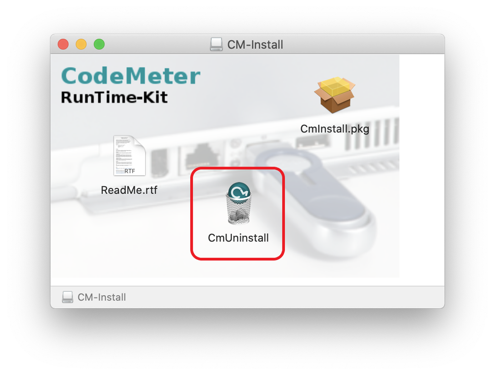

  • macOSの場合:ステップ1でパッケージを開き、CmUninstallアプリケーションを起動して、コンピューターからすべてのCodeMeterコンポーネントを削除します。新しいダイアログで、[削除]をクリックしてCodeMeterのアンインストールを開始します。Codemeter-installer_mac.png
