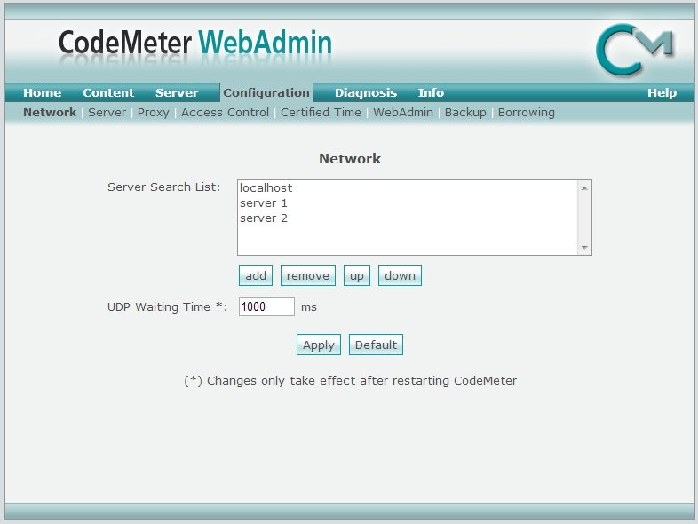

CodeMeterドライバのバージョン 5.0a(ARCHICAD 17に付属)において、CodeMeter Webアドミン 内の適用ボタンが、例えばサーバー検索リスト内で、 機能しない。
Server Search list
その結果、ARCHICADは現在の順番に関わらず、リスト内の過去に設定したコンピュータからライセンスを使用する場合があります。
サーバー検索リストに何も表示されない場合、ライセンスのないサーバー名を追加すると、CodeMeter Serviceが再起動されるまで、ARCHICADは起動時にクラッシュします。

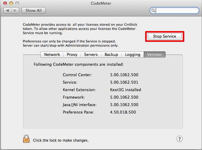

最新のCodeMeterドライバをGRAPHISOFTのウェブサイトからダウンロードして、インストールします。
バージョン 5.10aに変更を適用するにはCodeMeterサービスを再起動する必要があります。
Windowsの場合は、CodeMeterコントロールセンターを開き、CodeMeter Serviceの起動/停止に進み、CodeMeterサービスを起動します 。
stop and start service
OS Xの場合は、サービスの停止 ボタンをクリックし、次にサービスの開始ボタン をクリックします。
