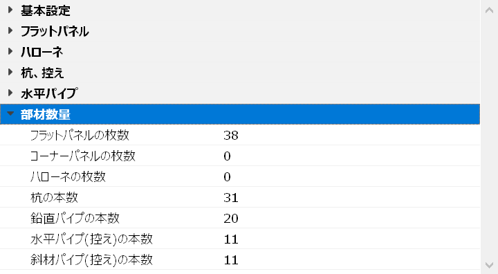

いくつかの部材を組み合わせて構成される仮設オブジェクトを作成しました。
部材の数量を算出してパラメータに代入するため、マスタ(or パラメータスクリプト)にコードを書いていたのですが、
ENDコマンドを使用することによりサブルーチンが使えないことが分かりました。
3Dスクリプト自体ボリュームがあり、かなり助長になってしまうため、いいまとめ方はないかなと模索しております。
最終的には画像のようにパラメータに載せたいので、
マスタスクリプトでサブルーチンを使わずにコードを短縮できる方法がもしあれば教えていただきたいです。
