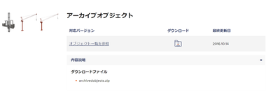

こんにちは。
一番早いのは、人が作成したオブジェクトを見ることだと思います。
とは言え、ArchicadLibraryのオブジェクトは複雑にリンク関係があり、一筋縄では読み解け無い構造になっています。
もしhamriceballさん(美味しそうですね)がforward(VIP)会員なのであればforwardサイトのオブジェクトダウンロードページからアーカイブオブジェクトをダウンロードして中身を色々みてみると良いかもしれません。
私は初心者の時にこのオブジェクトを色々といじくり回して理解しました。
ひとつの方法として参考になれば幸いです。
あとは英語ですがGDL Centerというページが例も豊富に載っていて参考になるかもしれません。
また、サポートツールとしてはVisualStudioCodeを使ったコーディングというものはありますが、これはどちらかと言えばGDLを理解した上でよりスピーディにGDLコーディングを行うものなのでご希望のものとは違うかもしれません。

kotetsu さん
アドバイスありがとうございます。
大変勉強になります。
ArchicadLibraryのデフォルトで入っておりますオブジェクトは、参考に見ることはあるんですが、かなりややこしい構造になっており断念しておりました。
forwardサイトですが、私のアカウントで閲覧ができました。ありがとうございます。また、GDLcenterに関しても知らないサイトでした。
情報提供、本当にありがとうございます。
自分でいろいろな検索方法で探したのですが、情けないことにこの2つのサイトにはたどり着けませんでした。
Kotetsuさんのアドバイスがなければ、どれくらい時間がかかったか分かりません。
前向きに頑張ろうと思えました。
VScoadeに関しましては、Pythonで使っていたのですが、GDLもコーティングできるんですね。先ほどVScoade内のGDLを拡張機能で追加いたしました。
VScoadeはコーティングの際にとても便利ですので、活用していきたいです。
ありがとうございました。
