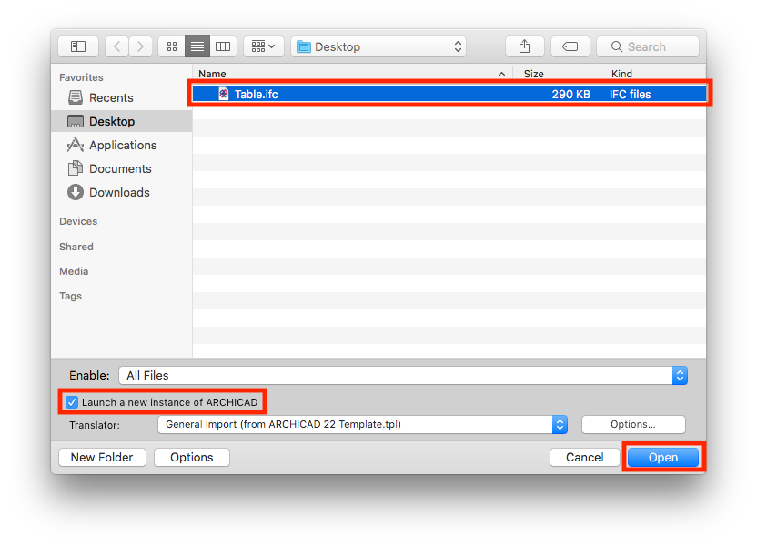

1. ファイル > 開く > 開くを選択します。
2. 選択からIFCファイルを選択し、次の別途ARCHICADを起動のボックスにチェックをいれて、開きます

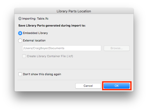

3. ライブラリ部品場所のダイアログボックスでライブラリ部品を保存する場所を選択し、OKをクリックします。

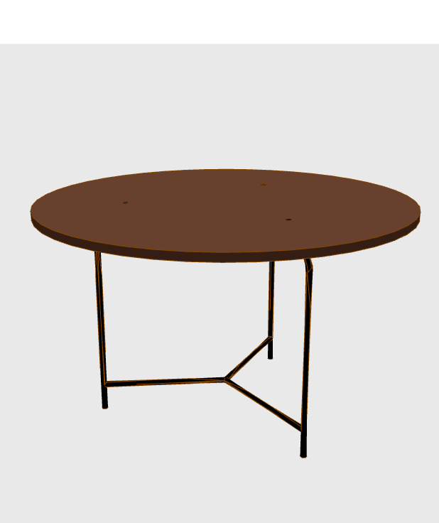

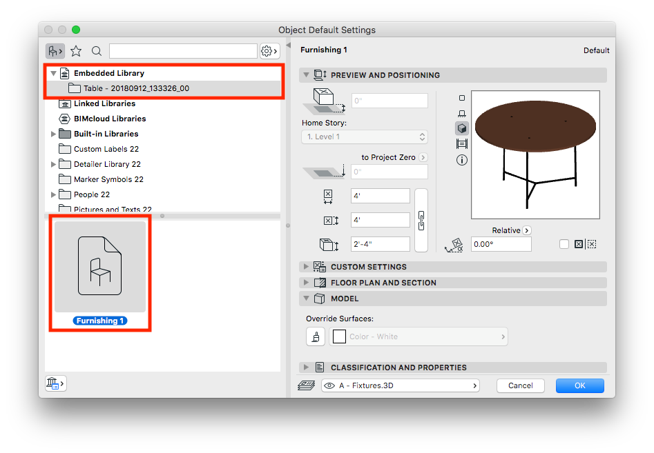

4. IFCファイルから変換されたGDLオブジェクトは埋め込みライブラリ(もしくは前の手順で選択した場所)に作成されます。
5. オブジェクトを配置して確認します。
