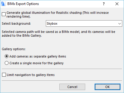

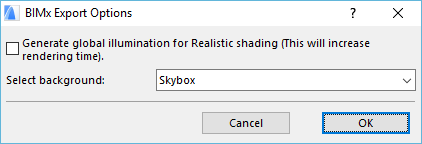

BIMx Hyper-modelを発行する際にはいくつかのオプションを設定できます:
  • グローバルイルミネーション
  • 背景
  • ギャラリーアイテムにカメラ位置を保存
  • 動画作成
  • ナビゲーションの制限
これらのオプションの詳細はこちらを参照ください。

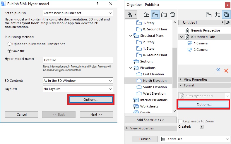

ARCHICAD19では下記のオプションが使用できました。
  • ファイル > 名前を付けて保存 (形式: .bimx)
  • オーガナイザ - パブリッシャ/ナビゲータ
ARCHICAD20では下記のオプションを使用します。
  • ファイル > BIMx Hyper-modelを発行
in-ac-20
ノート:
  • ARCHICAD20ではファイル > 名前を付けて保存  のコマンドはBIMx Hyper-modelsの出力には使用できなくなりました。
  • ギャラリーオプションは、プロジェクトにカメラを配置し、発行セットにパスを追加した後にのみ使用できます。
