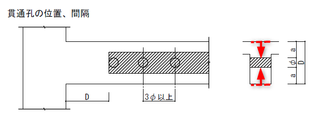

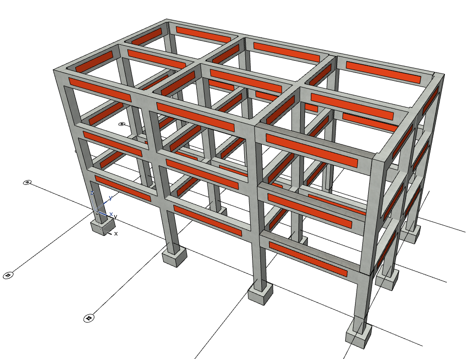

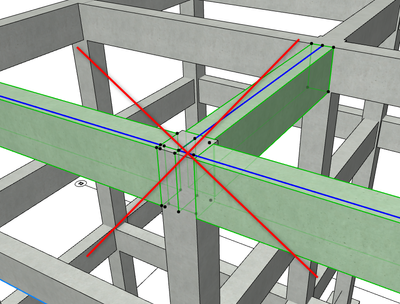

Archicadで入力したRC梁を読み取って、貫通可能範囲を表示できます。
一般社団法人 日本建築構造技術者協会 東北支部 鉄筋コンクリート配筋標準図より

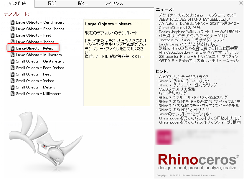

  1. ファイルを開く
    Large Objects - Meters のテンプレートで新規作成します。

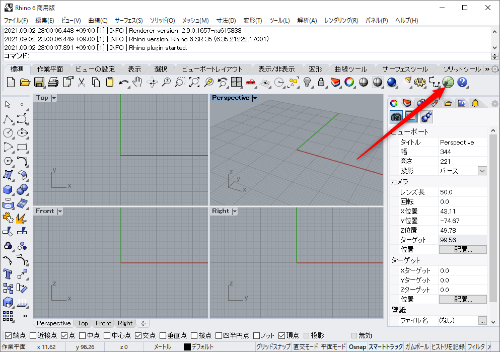

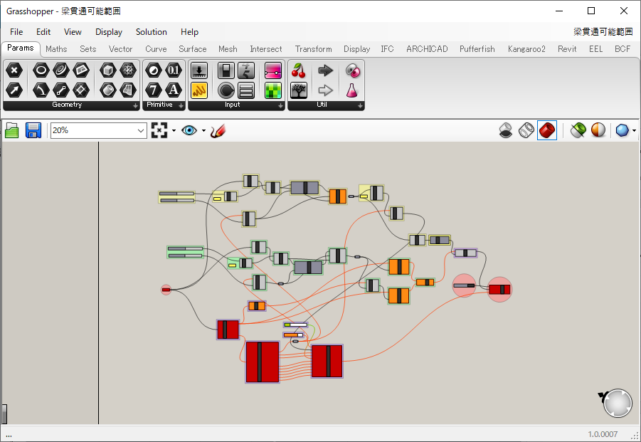

2.緑のgrasshopperアイコンからgrasshopperを起動します。
3. Files - Open Document からDLした.ghファイルを開く
4. こんな画面が表示されます。

1.梁の基準線は柱面で止めてください。

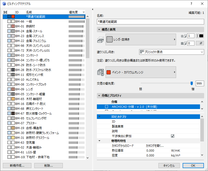

3.貫通可能範囲のビルディングマテリアルを設定します。
 (優先度をコンクリートよりも高く設定します)

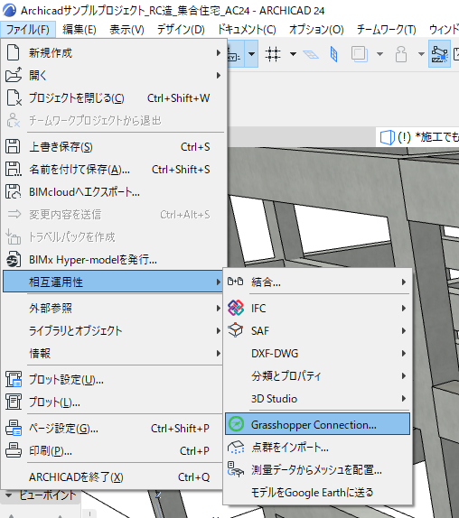

使い方 - ③Live Connectionの起動
1.ファイル > 相互運用性 > Grasshopper Connection または ウィンドウ > パレット > Grasshopper Connection からLiveConnectionパレットを起動します。
2. Start Connection をクリックします。

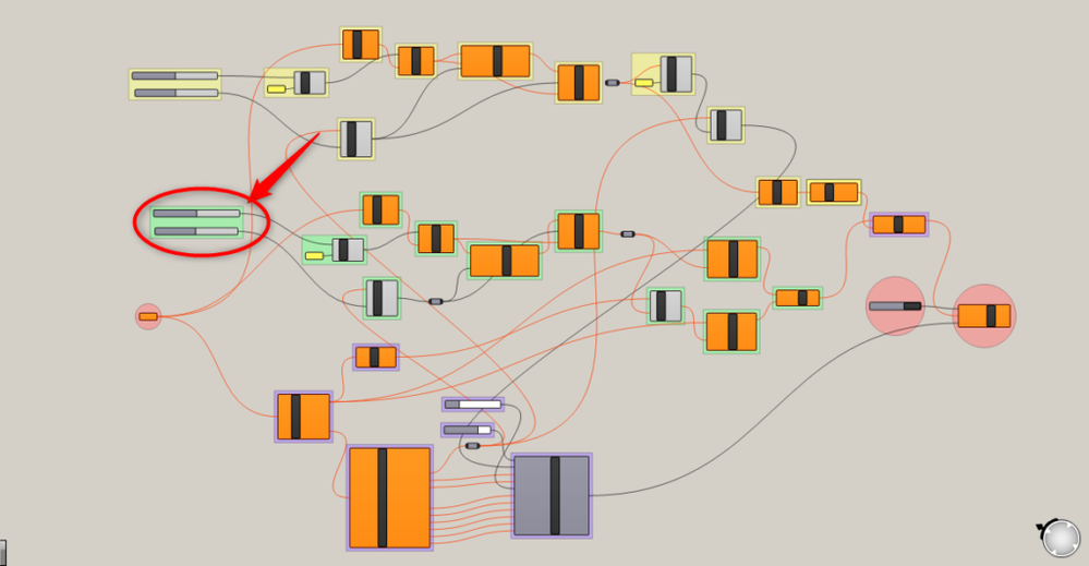

  1. Grasshopperを開き下記の赤丸部を拡大します。

3. Builing Materialコンポーネントをクリックして 「② - 3」で作成したビルディングマテリアル「*貫通可能範囲」を選択し「Select」を押します。

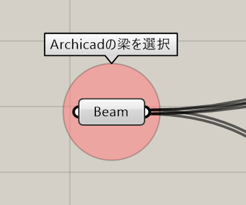

  1. Archicadで貫通可能範囲を表示したい梁を選択します。
2.grasshopperのウィンドウを表示し、下記の赤丸部を拡大します。

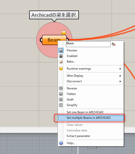

3. 「Beam」コンポーネントを右クリックして、出てきたメニューから「Set Multiple Beams in Archicad」を選択します。
4.正常に取り込めれば、Beamコンポーネントが灰色になります。

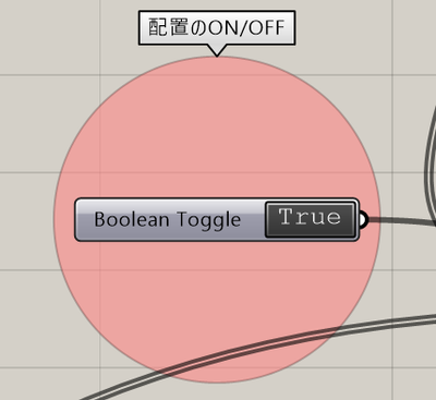

6. Boolean Toggleコンポーネントの「False」ボタンをダブルクリックします。
7. ボタン表記がTrueになります。Archicadの画面に戻ると貫通可能範囲が表示されています。

  1. grasshopperの画面に移り、下記の赤丸部を拡大します。

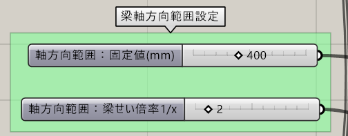

2. この部分では梁軸方向の貫通可能範囲について設定します。数字の横のスライダーをドラッグすることで設定できます。
3.例えば上記の「X寸法」が「柱面から400かつ梁せいの1/2以上」となっている場合下記のように設定します。
