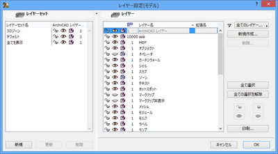

DWGに表示レイヤーのみを保存する
ARCHICADで表示しているレイヤーのみをDXF/DWGとして保存したい場合は、[DXF-DWG変換設定]で設定します。手順1: [DXF-DWG変換設定]を開き、「設定」にて[属性]>[レイヤー]>[手法]をクリックし、「要素を保存」を「表示レイヤーのみ」に変更します DXF/DWG保存時に、上記を設定した変換設定を使用すると、表示レイヤーのみエクスポートされます。
DXFDWG変換設定

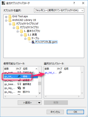

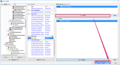

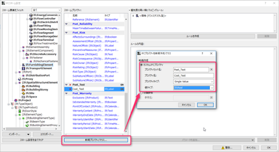

オブジェクトパラメータを検索項目に追加する
オブジェクトのパラメータを[検索と選択]で使用したい場合は、[IFCスキーム設定]でIFCプロパティとしてマッピングします。 詳細はIFCスキーム設定をご確認ください。手順1: [IFCスキーム設定]開きます。 [ファイル]>[ファイル特殊]>[IFC 2x3]>[IFCスキーム設定]手順2: オブジェクトとして追加したいパラメータをマッピングするためのIFCパラメータを選択します。適当なIFCプロパティが無い場合は新規に作成します。 例として、オブジェクトの「価格」をIFCプロパティとしてマッ...
IFCプロパティを追加 マッピングルールを作成 追加オブジェクトパラメータ 検索と選択にIFCプロパティを追加

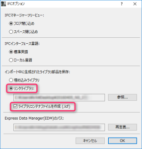

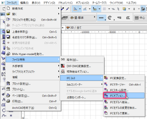

IFCをリンクライブラリとしてインポートする
ARCHICADでIFCファイルを開いた際に、設定を変更することで生成されたライブラリ部品をリンクされたライブラリとして開くことができます。また、開いた際にライブラリコンテナファイル(LCF)として作成できます。設定の変更は[IFCオプション]で行います。 [ファイル]>[ライブラリとオブジェクト]>[IFC 2X3]>[IFCオプション][インポート中に生成されたライブラリ部品を保存]を「リンクライブラリ:」にするとIFCファイルを開いた際に生成されたライブラリを指定したフォルダ内に生成しリン...
[IFCオプション] IFCオプション

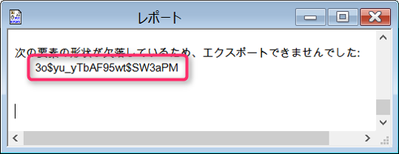

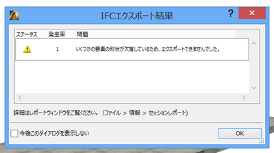

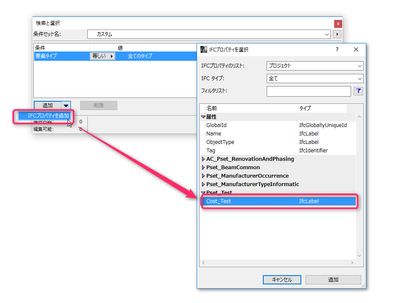

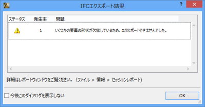

IFC変換時のエラー要素の検索
ARCHICADからIFCファイル形式で保存した際に「IFCエクスポート結果」が表示された場合、エクスポートできない要素はレポートウィンドウから確認できます。エクスポートできなかった要素の一覧は、セッションレポートで確認できます。レポート内にエクスポートされなかった要素のIFCプロパティのGlobalIDが表示されます。 [ファイル]>[情報]>[セッションレポート] このGlobalIDは、[検索と選択]にて、IFCプロパティを追加すると検索できます。 [検索と選択]の「追加」から「IFCプロ...
IFCエクスポート結果 セッションレポート [検索と選択]で追加

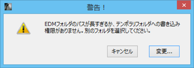

よくあるエラーメッセージ
IFC保存時にエラーがでる IFCを保存したとき、「IFCファイルに書き込めません」、または以下のようなエラーメッセージがExpress Data Manager(EDM)のパスが何らかの理由で書き換えられていることが問題になっている可能性があります。 このパスには日本語を含んでいたり、長すぎたりするとエラーが起きます。デフォルト値に戻してください。デフォルト値:C:\Users\\AppData\Local\Graphisoft\EDMDB IFC保存終了後のエラー IFCファイルはきちんと保...
ifc-translator-warning ifc-translator-ifc_option ifc-translator-ifc_option2 ifc-translator-export_result

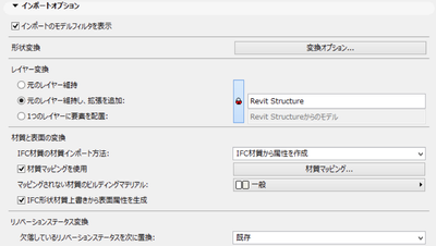

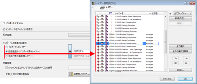

インポートオプション
[toc]※インポートオプションは「ファイル特殊」>「結合」を使用時に有効になります。「開く」からIFCファイルを開いた場合は有効になりません。 インポートのモデルフィルタを表示 インポート時(ファイルを開いた時)に取り込みたい要素のフィルタ設定ウィンドウが表示されます。 形状変換 変換オプション IFCサイト、複雑な形状を含むIFC要素(複雑な断面形状を設定した梁など)などをどの要素タイプ(モルフ、オブジェクト、断面形状など)で取り込むかの設定を行います。 [建築物要素] サブタイプがIfcB...
ifc-translator-import-option ifc-translator-layer ifc-translator-layer2 ifc-translator-surface

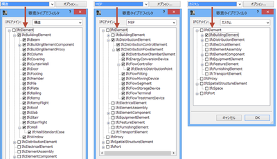

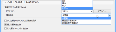

インポート/エクスポートフィルタオプション
概要 IFCファイルインポート/エクスポート時の変換対象を設定します。 IFCドメイン IFCドメインを利用してインポート/エクスポートしたい要素を選択可能です。 [全て]はモデルの全ての要素、 [構造]は構造建築物要素のみ(IfcBuildingElement)、 [MEP]は設備要素のみ(IfcDistributionElement) 各ドメインフィルタの正確な構成を確認するには、[オプション]をクリックします。これらのオプションを変更すると、「カスタム」フィルタが作成されます。 構造機能 ...
ifc-translator-import ifc-translator-domain
