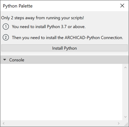

Pythonパレットは、コンピューターに何かが不足している場合に通知します。Pythonがインストールされていない場合、 [Pythonのインストール]ボタンをクリックすると、Pythonの最新バージョンをダウンロードするためのPythonの公式Webページが開きます。
Archicad-Python Connection が まだインストールされていない場合、Connectionのインストールボタンは不足しているパッケージを自動的にインストールします。

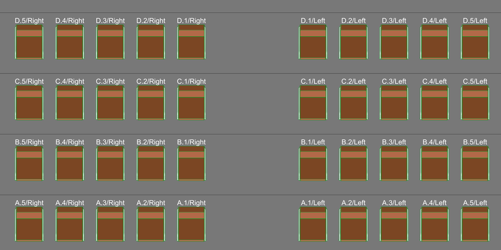

椅子の番号付け
私たちは通常、連続コピーを使用して、エリア(例.講堂)内に椅子を配置します。ただし、椅子が連続コピーされると、元のオブジェクトの要素IDもすべての新しいオブジェクトに複製されます。要素IDを変更してすばやく番号を付け直すために、Chairnumberingというデモスクリプトを作成しました
スクリプトが実行されると、すべてのフロアに配置された 椅子 として分類されたすべてのオブジェクトのIDが変更されます。非表示のオブジェクトはこの影響を受けません。
実行
  1. こちらからスクリプトをダウンロードしてください。
  2. ダウンロードしたZIPパッケージをフォルダーに解凍します。
  3. サンプルプロジェクトファイルまたは実際のプロジェクトを開きます。
  4. ウィンドウ>パレット> Pythonパレットに移動してPythonパレットを開きます >
  5. スクリプトが配置されているフォルダーを参照して、スクリプトをパレットに追加します。
  6. スクリプトを選択して[実行]を押すか、スクリプトをダブルクリックして、スクリプトを実行し ます。
  7. 椅子の要素IDは自動的に設定されます。サンプルプロジェクトのラベルは、平面図ビューに要素IDの値を表示します。

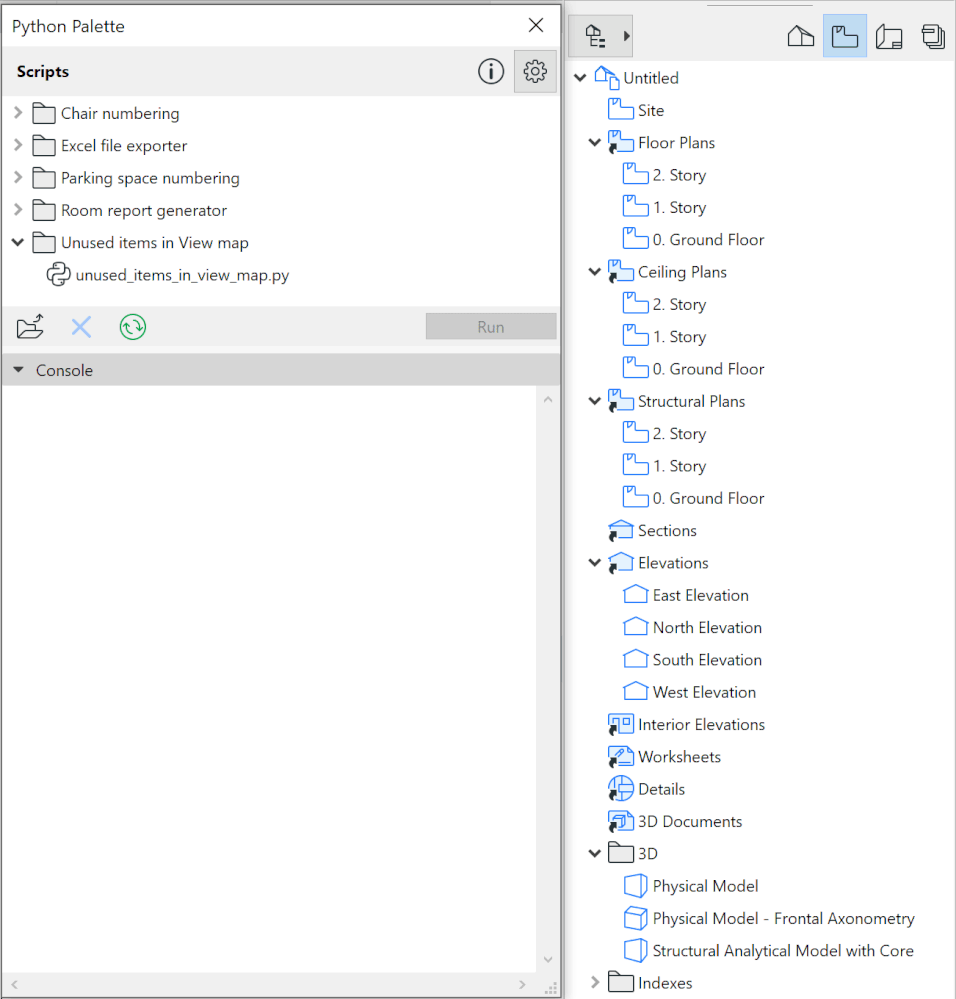

ビューマップで未使用のアイテムを移動する
Python-unused-view.pngこのスクリプトは、ビューマップで未使用のアイテムを見つけて、新しいフォルダーに移動します。アイテムがレイアウトに配置されておらず、発行セットによって参照されていない場合、そのアイテムは未使用と見なされます。
注:ナビゲーター項目の移動は元に戻せません。したがって、このスクリプトによって行われた変更は元に戻せません。
実行
  2. ZIPパッケージを解凍します。
  5. スクリプトが配置されているフォルダを参照して、スクリプトをパレットに追加します。
  7. 未使用のアイテムは、ナビゲータのビューマップの --UnusedViews-- という新しいフォルダに移動されます。
