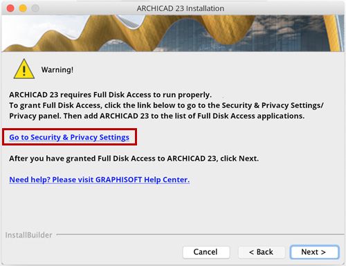

macOS 10.15 catalinaでARCHICADをインストールまたは更新すると、警告ダイアログがポップアップしてフルディスクアクセスを許可するよう要求します。
下記の手順で行います:
1.ARCHICADで警告ダイアログが表示された場合、リンクをクリックします: セキュリティとプライバシーの設定に移動します。
リンクをクリックすると、セキュリティとプライバシーの設定パネルのプライバシーのタブが開きます。

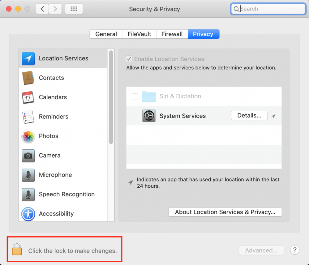

2.[セキュリティとプライバシーの設定]パネルの左下にある[ロック]アイコンをクリックして、変更を有効にします。
パスワードを入力する必要があることにご注意ください

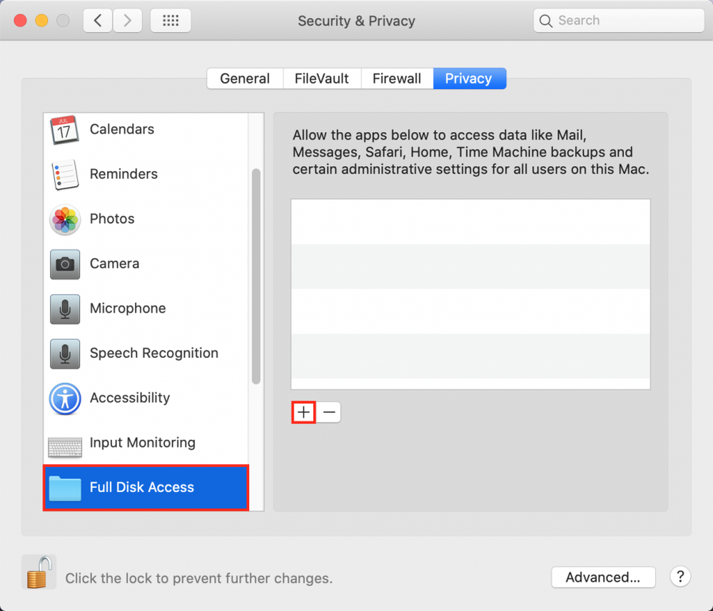

3. パネルの左側の列にあるアプリケーションのリストから「フルディスクアクセス」を選択して、右側の列の下にある+(プラス)記号をクリックします。
4. アプリケーション-> GRAPHISOFT-> * ARCHICADのフォルダ*-> * ARCHICADのアプリケーション*に移動し、開くをクリックしてリストに追加します。
リストにアプリケーションを直接ドラッグ&ドロップすることもできます。

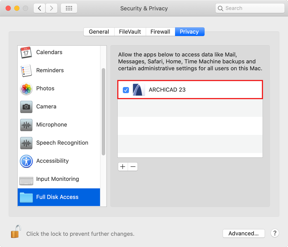

5. リストにARCHICADが追加され、チェックボックスにチェックがつきます。
6. ARCHICADのインストーラに戻り、[次へ]をクリックして続行し、インストールを完了します。
